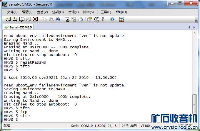

新款的海康NVR 开机亮灯黑屏。 用TTL进去看到固件损坏,试过几个命令都没有反应。用之前网上盛传的HIKTOOL 软件无法刷机。求助论坛有没有会玩的大佬? 请指点一二。

应该直接垃圾桶。这些东西,稳定是第一位的。要是正需要查看监控的时候,发现机器系统是坏的。耽误事。
