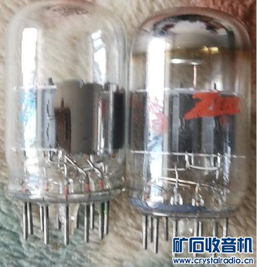

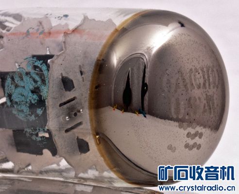

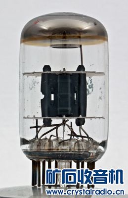

本人菜鸟,如图:那个“白头翁”的6AC10管是漏气了还是就这样的?恳请各位不吝赐教!C:\Users\Administrator\DesktopC:\Users\Administrator\Desktop
发表于 2021-3-14 22:24:12 来自手机 | 显示全部楼层

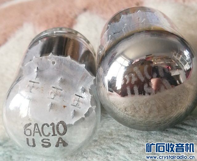

正常的,消气剂在管身中间,顶部没有环的

MF35_ 发表于 2021-3-14 22:24
正常的,消气剂在管身中间,顶部没有环的
非常感谢您的指教!
发表于 2021-3-14 22:34:09 | 显示全部楼层
这个管子用在什么地方 好像复合管。有电路图吗
发表于 2021-3-14 22:39:46 | 显示全部楼层
三个高U三极管复合。
发表于 2021-3-14 22:50:26 | 显示全部楼层
那就是电视机的中放部分用的喽。哈哈 做单端一个就够了。哈哈。
发表于 2021-3-14 23:12:18 | 显示全部楼层
是彩电里面的色差放大。

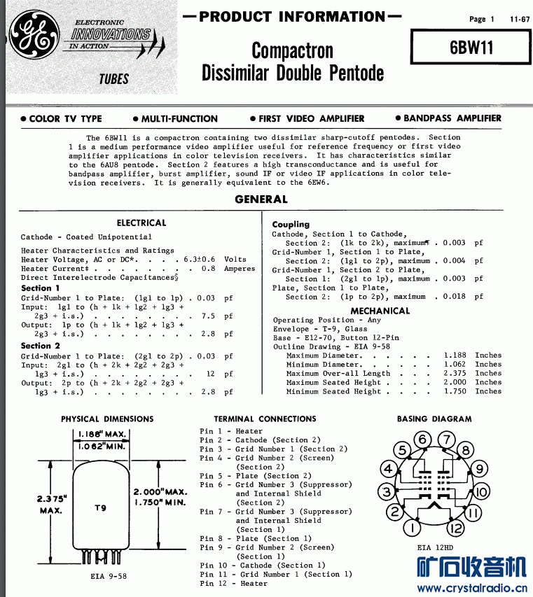

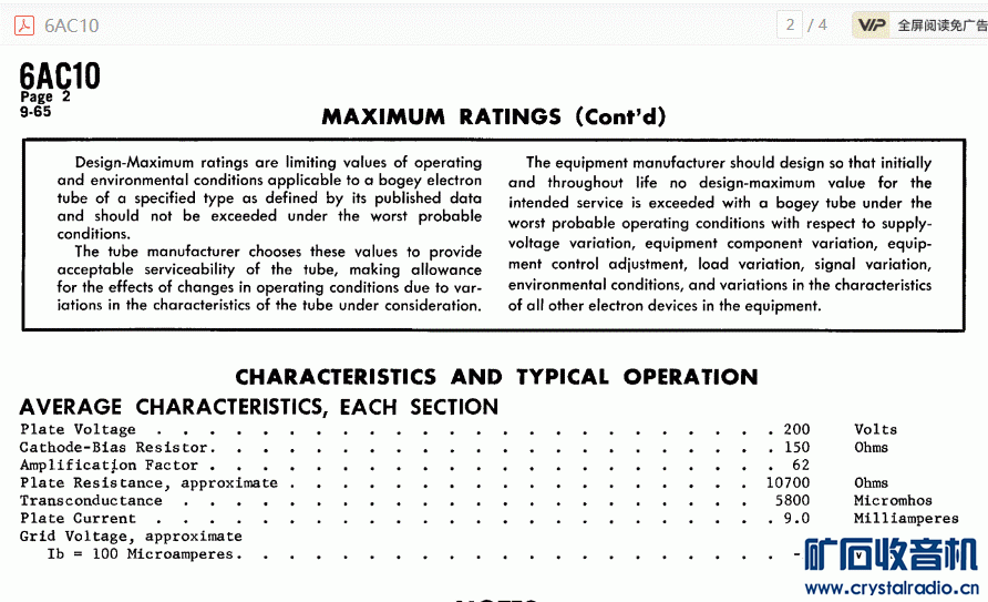

6AC10三个三极复合管12脚,放大系数62:

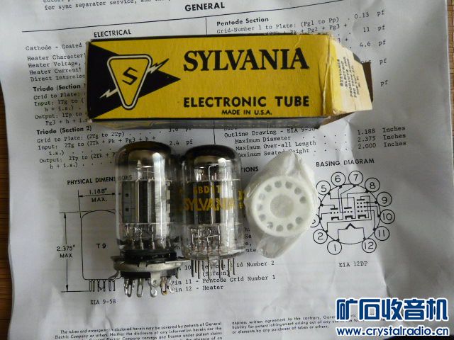

手头的RCA双五极复合管6BW11,SYLANIA双三极、五极复合管6BD1

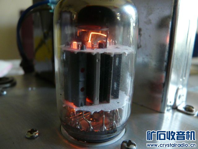

发表于 2021-3-15 08:56:26 | 显示全部楼层
辨别电子管是否漏气,给灯丝加电点亮就知道了。
如果通电能持续点亮,那就证明管子没有漏气。
嘘     别出声 看图
 楼主| 发表于 2021-4-8 21:23:31 | 显示全部楼层
BIAN新文 发表于 2021-4-8 20:39
嘘     别出声 看图
怕配对不了,没收囊中。
