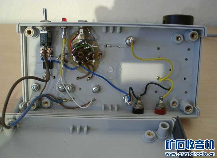

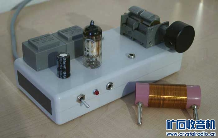

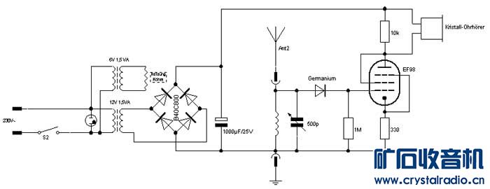

看到大家都在做收音机,我也来凑个热闹,不然没有话语权啊。简单灵敏。看电路,不啰嗦。

发表于 2021-3-14 15:58:03 | 显示全部楼层
直接检波 没有高放也不用再生真的灵敏吗

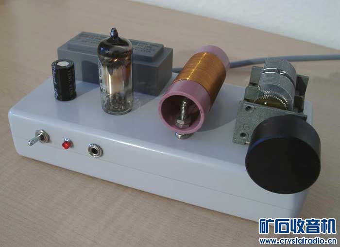

这收音机做的很漂亮啊,简洁美观。
顺便请教一下,电子管除了顶面的消气剂有镀银的镜面效果,有些管子的侧面也有这样的镀银镜面效果,侧面的这种“镜面”是否是管子老化的标志,或者说新管子没有这种情况?我也有几只这样侧面有“镜面”效果的管子,所以有这个疑问。
发表于 2021-3-14 16:11:12 | 显示全部楼层
为啥这里选用EF98?别的代用管有没有?
 楼主| 发表于 2021-3-14 16:33:58 | 显示全部楼层
6ET6可代替。手里有呗就用了。白来的。别的管子也舍不得啊。
发表于 2021-3-15 11:22:34 来自手机 | 显示全部楼层
做个标准再生栅极检波的好。增益更高,电压更低。而且五极管改三极管有点浪费。或者做一个来复的。用二极管检波。

发表于 2021-3-23 14:56:37 | 显示全部楼层
mike 发表于 2021-3-14 16:01
这收音机做的很漂亮啊,简洁美观。
顺便请教一下,电子管除了顶面的消气剂有镀银的镜面效果,有些管子的 ...
吸气剂在侧壁不是老化,和电子管结构应该有很大关系,这种情况在检波管上很常见,比如ECH81, 12AV6, 12AT6, 6AV6等等,全新的管子就是这样。
还有一种情况是“好盾”的管子,感觉管子上除了顶部有吸气剂,侧壁多处也有吸气剂分布,即使全新的管子也是这样,看起来像是老化,其实这个和某个时期的工艺有关,也不是老化。
发表于 2021-3-23 16:28:48 | 显示全部楼层
ok80 发表于 2021-3-23 14:56
吸气剂在侧壁不是老化,和电子管结构应该有很大关系,这种情况在检波管上很常见,比如ECH81, 12AV6, 12AT ...
非常感谢您 。之前对这点很疑惑,现在您一解释我就清楚了。感谢感谢
