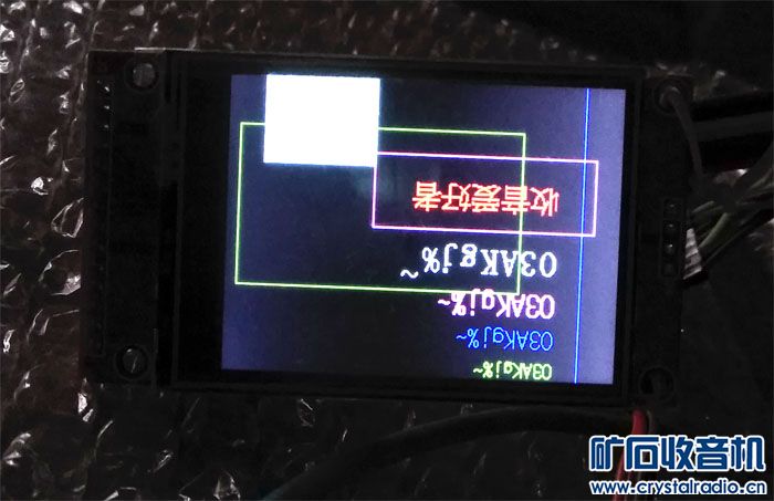

 楼主| 发表于 2021-3-22 18:40:14 | 显示全部楼层
横屏测试,其实是控制行列地址顺序,可实现屏幕横竖以及原点的变更
这个功能设置很简单,一条0x36命令,不过意义重大,我基本会用来作横屏显示的
右转90度横屏
左转90度横屏
