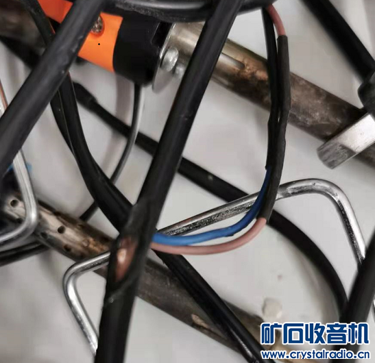

 楼主| 发表于 2021-3-18 15:41:56 | 显示全部楼层
大家看看图片
露出的电线
露出的电线
烫坏的外皮
烫坏的外皮
每个烙铁都是裸露状态
每个烙铁都是裸露状态
直接在使用中短路了
直接在使用中短路了

直插式电烙铁,我一般都是使用“花线”-------就是每根里面是橡胶绝缘,外面是有细棉纱编织,两根导线绕在一起的,这种电线耐烫,不易折断。用它八年十年不成问题。好像现在这种电线不多见了。见到的都是塑料电线的,到了冬天特别硬,还容易折断。

楼主,能否将220V的电烙铁的电源线换成耐高温,烫不坏的线,问题不就都解决了!
过去我们换过,用聚四氟的高温线,原因是塑料线太硬,拖着内热20W的红柄烙铁到处跑。25W外热烙铁木柄用的是花线,外皮编织的,烙铁重,不容易跑,也不容易烫了线。

早起电烙铁都有说明书说明配线只供测试,工作要另配防烫线,现在都省掉了
