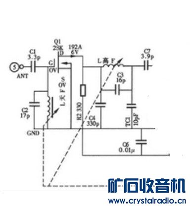

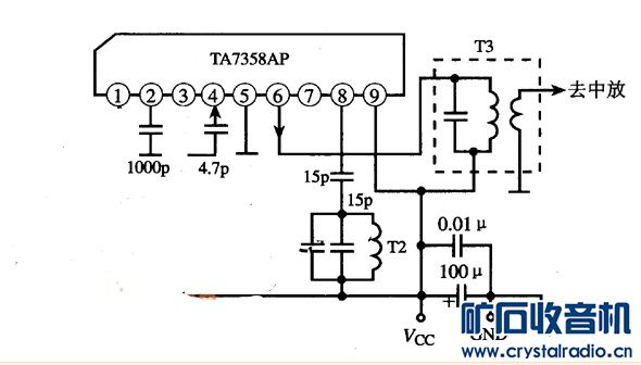

正在做一个凯歌车机高频头的高放部分加TA7358的调感高频头,如图2个拼装在一起效果应该超过原凯歌车机。7358的混频优于三极管,灵敏度能做到1uV以下。振荡回路电容为5-15p微调加8p电容,明天试机。
发表于 2021-3-13 19:18:21 来自手机 | 显示全部楼层
把7358里的高放也用上吧
发表于 2021-3-13 23:04:57 | 显示全部楼层
也可以考虑TA7335,它多出的那个变容二极管,加个AFC啊
 楼主| 发表于 2021-3-14 06:02:09 | 显示全部楼层
zhke 发表于 2021-3-13 19:18
把7358里的高放也用上吧
7358高放输入阻抗太低会影响前级Q值,只有3联调感不够加不调谐高放没意义
 楼主| 发表于 2021-3-14 06:04:51 | 显示全部楼层
这就是个试验,成功后再用AN7254

 楼主| 发表于 2021-3-15 07:26:37 | 显示全部楼层
李友明 发表于 2021-3-14 17:34
老师能不能帮个忙?帮看一下这个电路,负电源接上一个7912,电路能不能正常工作?你现在做的7358+混频,灵 ...
电调高频头没有必要用双电源供电吧,功放正负电源是为了不同极性管子对称。我的7358是坏的,等买了AN7254再试。灵敏度可以达到0.75uV(单声道),达到这个灵敏度就是靠的调感,如改成电调最多1uV。
