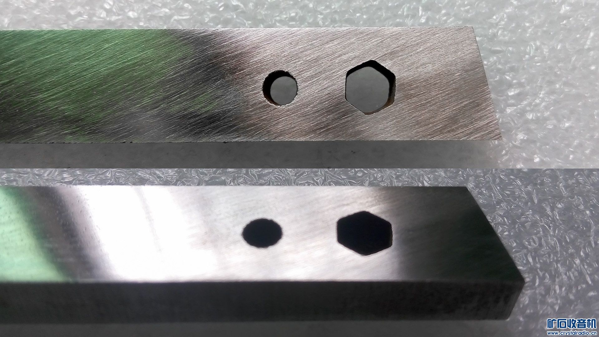

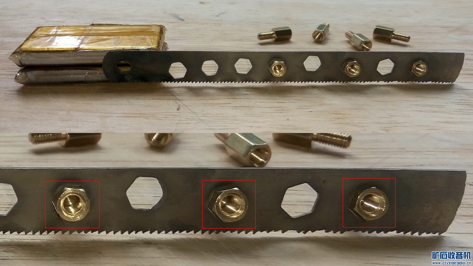

发表于 2021-3-13 10:43:18 | 显示全部楼层
激光或者电火花才行。下面图片中的钢锯条和钨钢车刀,是我用自己做的电火花打的孔。
