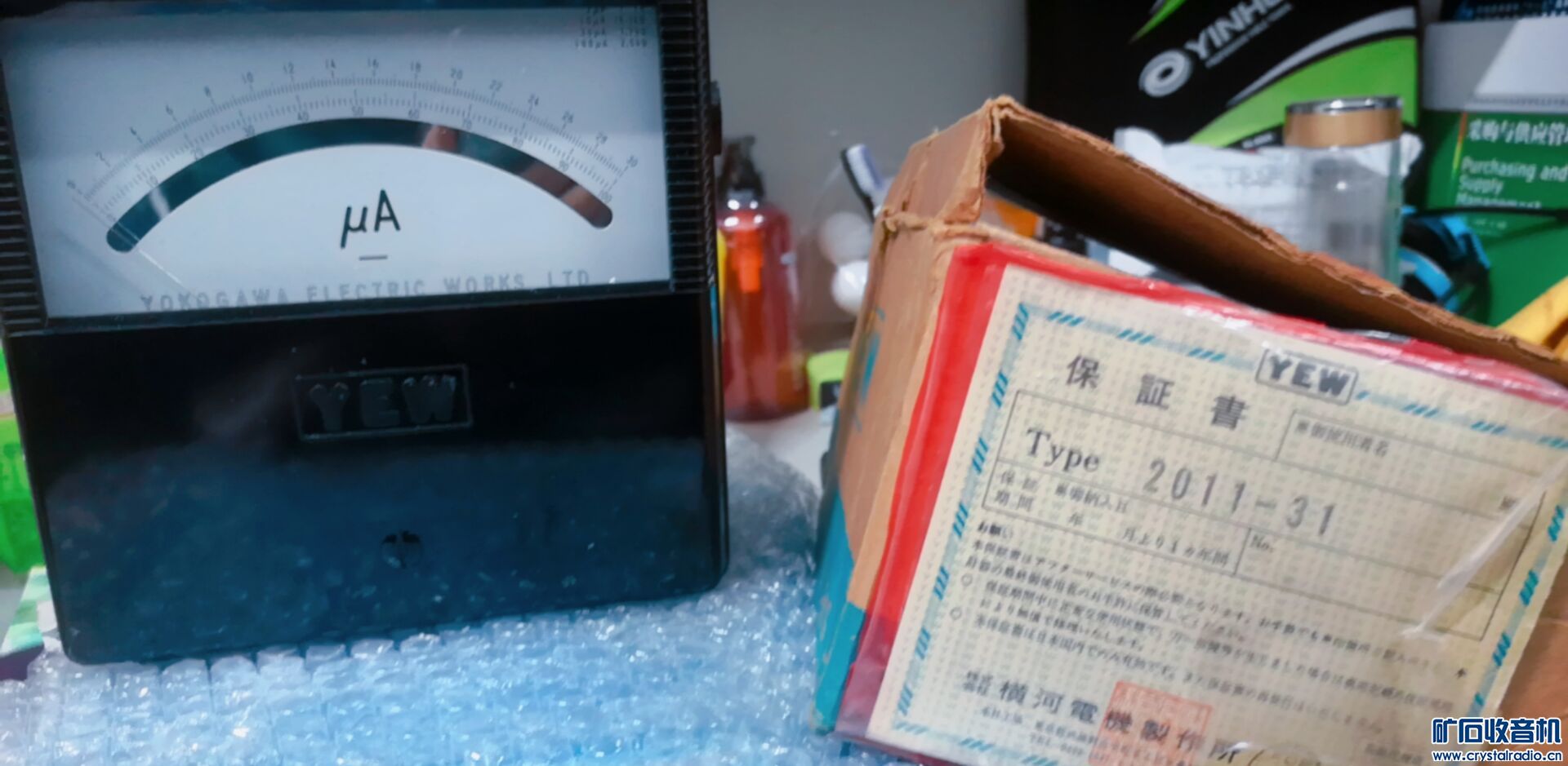

前些天5uA表发帖过后,有人发出了3uA表,突发兴趣某宝一淘,还真有个,于是乎以俩好可变的价儿弄到了这块表。

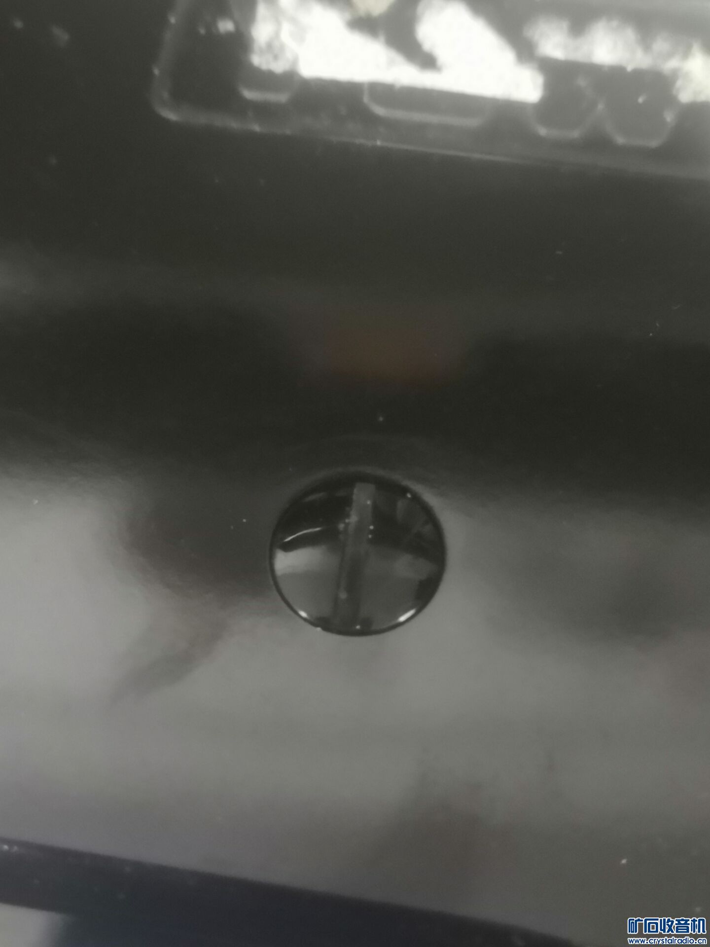

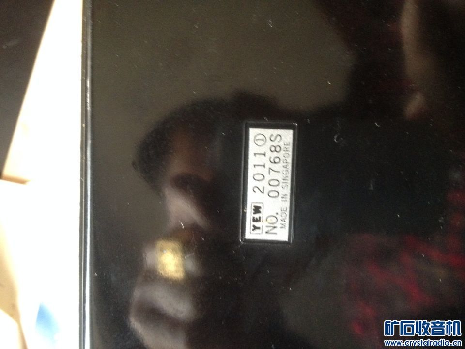

此表为2011年1月产日本横河3-10-30-100uA电流表,串号00768S。产地新加坡,带有原纸盒包装和塑料柄提手。整体全新,仅调零钮有些微变形证明它是个二手货。

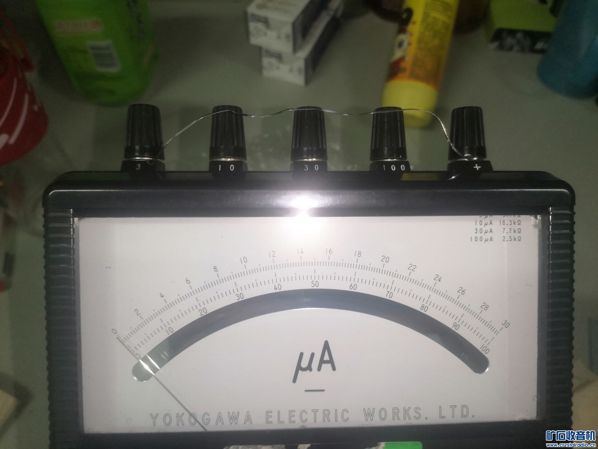

电流表脸也没有1964年5uA处理的干净,有些细渣,不致影响美观,也就懒得清理了。

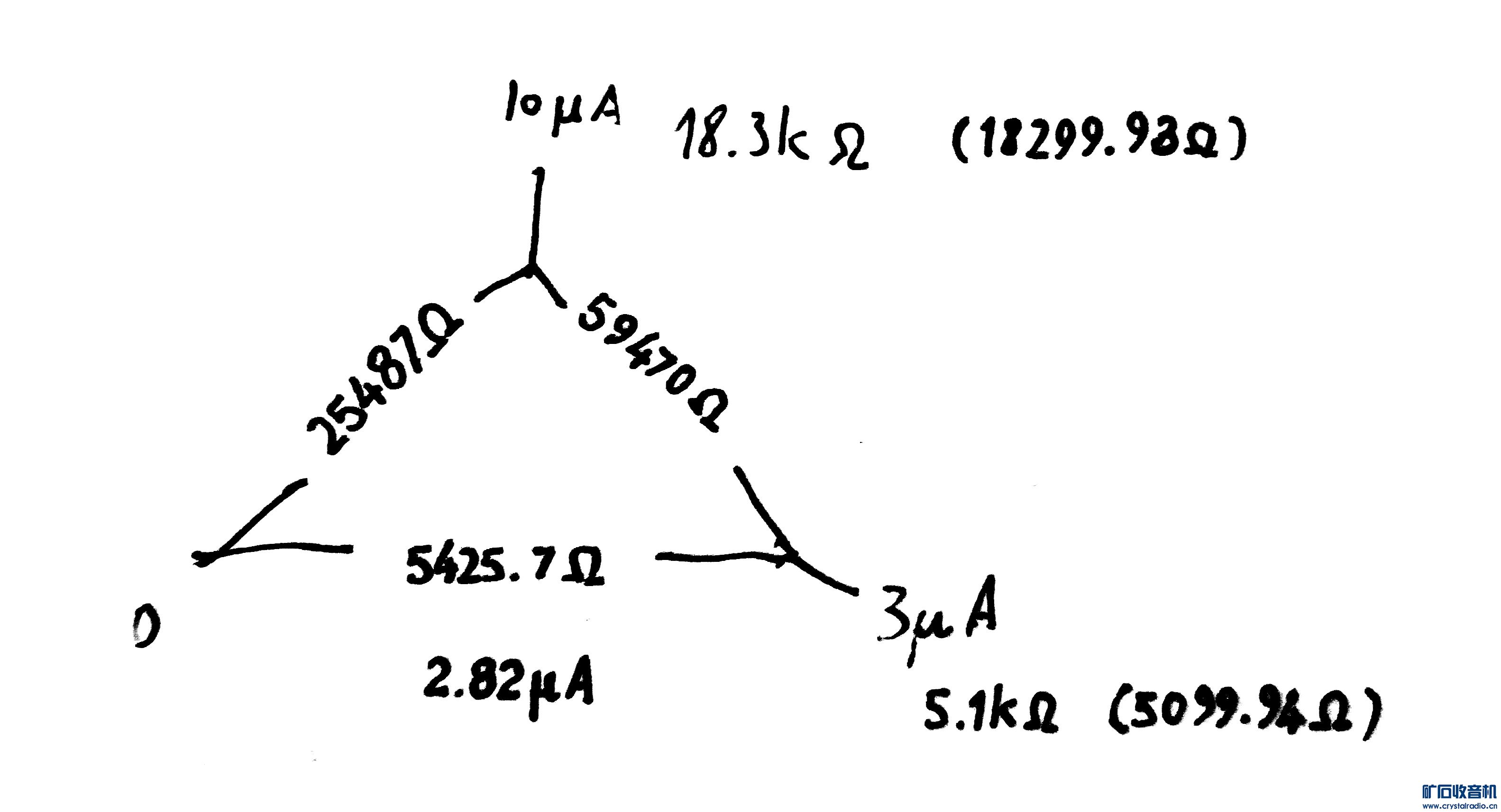

补充:此表电路结构很简单,而为什么3uA内阻只有5.1k,而10uA却有18.3k呢?
我们以100uA的量程来看,此时表头串联三个电阻,过表头电流一定小于3uA,而过最后一级分流电阻有97+uA。此时满偏电压为250mV。
我们假设还有一个5A的量程,此时主分流电阻有接近5A,而所有分流电阻的绝大部分阻值都会串在表头回路中,约为257.7mV。
以3uA量程来看,过表头电流任然不变,而过四只串联的分流电阻只能摊到0+uA,此时满偏电压15.3mV。
证明 分流电阻串联总电阻粗略估计是表头内阻15倍以上!
而表头偏转灵敏度,推测只有2.8uA左右,上一贴中预测的2.6uA并不准确,因为这样的灵敏度模拟时未能造就其他档位如此大的电阻。
为什么要选这么大总阻的分流电阻呢?这里我给的解释可能是
1.在表头灵敏度固定的条件下,使用固定电阻分流时最小量程尽量接近表头灵敏度。
2.较大阻值的分流电阻可以等效拉低表头铜阻热量变化,保证在宽温度环境里保证其1.0级的精度。
精度保证了,但是10-100uA量程满偏电阻也增加了,就不很适合低阻抗的要求了。
tips: 高灵敏度的电流表容易受到静电影响。地处兰州,静电明显。干燥纸擦拭表玻璃时一度能使指针偏转接近量程1/3,干燥纸擦拭后的塑料尺也能有非常明显的牵引指针作用。所以调零和使用之前务必玻璃表面确认消除掉静电再行调整测试。

正脸
正脸
原包装
原包装
串号
串号
有一定使用痕迹的调零钮
有一定使用痕迹的调零钮

最大的那一只电阻也有可能是用以补偿表头铜阻变化的负温度系数电阻。仅有一只,未能测试,仅供猜想,深表遗憾。

电路电阻计算成功。表头满偏2.82uA。
