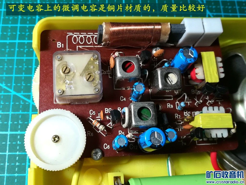

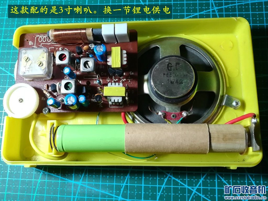

坛里关于博士618套件的讨论比较少,这是一个很有改装潜力的套件,外壳经典传统、内部空间较充裕、电池槽比德生2P3的“挂靠”方式美观合理,本身的电路也很成熟可靠,而且价格还便宜。
我以前装过一台,虽然是一级中放机,灵敏度选择性也可圈可点。
该机缺点是脸面看着像玩具,没有2P3那种灵动感吸引力。

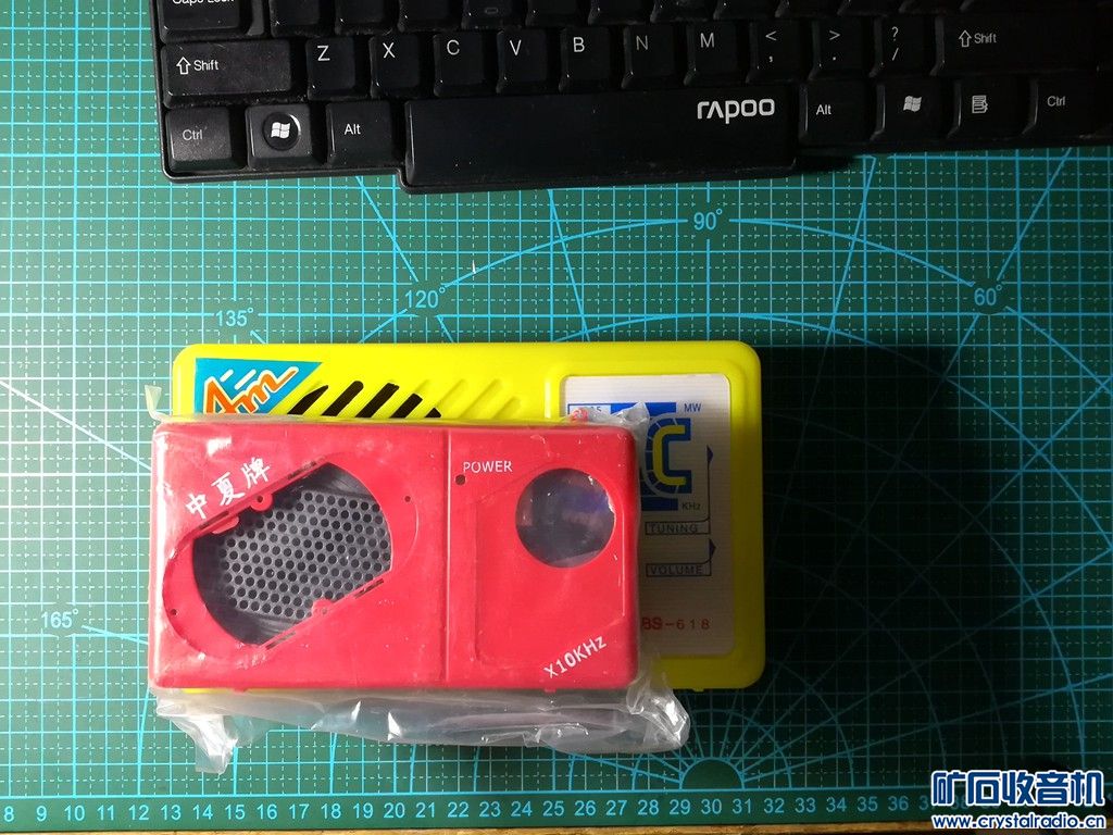

这个壳子看起来比中夏?的大一点?
 楼主| 发表于 2021-3-12 18:49:02 | 显示全部楼层
大不少,可以上16cm磁棒

该套件好像和中夏619差不多。
 楼主| 发表于 2021-3-13 10:18:22 | 显示全部楼层
柳营飘絮 发表于 2021-3-13 00:10
该套件好像和中夏619差不多。
还真是啊,中夏套件的天线线圈棱角分明比较有特点。

该套件我也买了两套,安装了收听中波灵敏度很高!尤其是晚间接收到的远地外省中波台很多。
