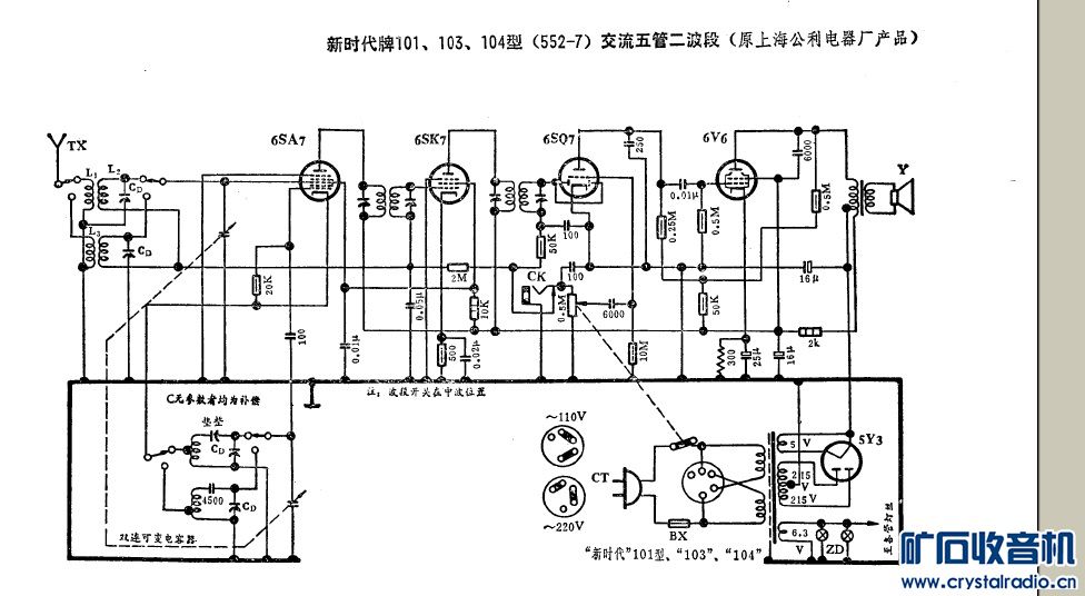

发表于 2021-3-12 14:40:56 | 显示全部楼层

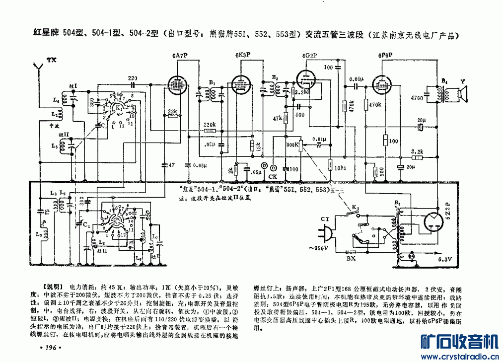

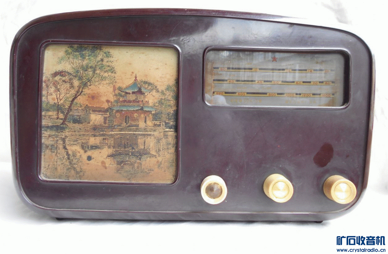

南京红星504收音机电路:

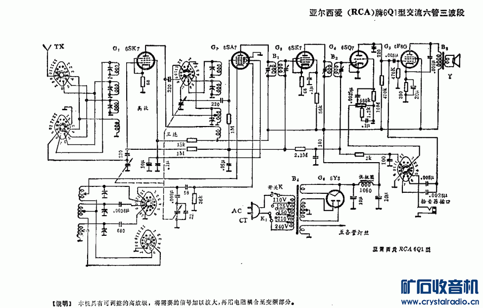

带高放的六灯超外差式收音机电路:
