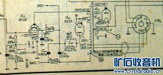

bluethinkksj 发表于 2021-3-12 09:03
第二个应用是检波。1z11的正向内阻大概是15k左右,如果给矿石机检波,效果当然不好,因为耳机内阻大概是2k ...
给个应用图,这个产品是哪个时期的产品。
发表于 2021-3-12 09:42:48 | 显示全部楼层
六十年代,国产老电子管黑白电视机高压整流都用1Z11,例如北京825-2电子管电视机。

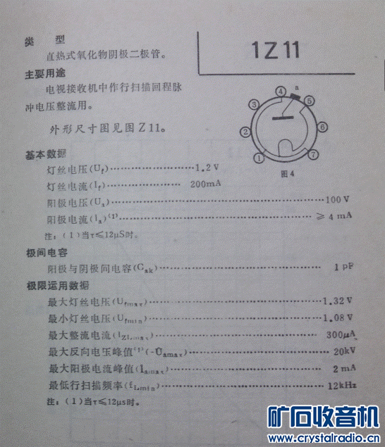

发表于 2021-3-12 18:50:45 | 显示全部楼层
1Z11整流电流只有区区300微安:

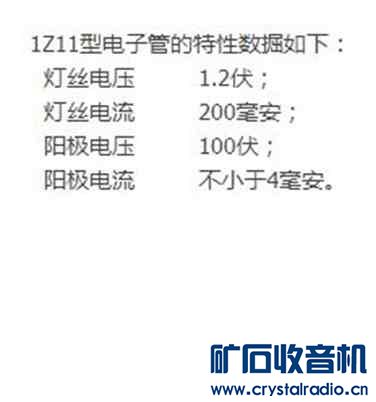

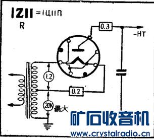

    国产1Z11型电子管是一个直热式高压二极整流管。其主要用途是在电视接收机中,作行扫描回程脉冲电压的整流。因为在电视机里,一般显像管的最后一个加速电极(即第二阳极)需要有12—14千伏的高压才能使荧光屏获得足够的亮度,但是由于电子束的电流只有100微安左右,消耗功率不大于1.5瓦,因而整个整流器的结构可以做得非常小巧,特别是利用行扫描回程所感应的十几千伏脉冲高压作为整流器的高压电流,更是一个巧妙和简便的方法。在这种情况下,对整流管要求具有特别高的反峰电压,较大的脉冲放射电流以及很小的灯丝加热功率等等技术性能。
    1Z11型电子管的特性数掘如下:
      灯丝电压         1.2伏;
      灯丝电流         200毫安;
      阳极电压         100伏;
      阳极电流         不小于4毫安。
      极限运用数指:
      *最大反毕电压     20千伏;
      最大峰值电流     2毫安;
      最大输出电流     0.3毫安。
      *阳极正脉冲峰值电压       14千伏;
      *阳极负脉冲峰值电压      3.5千伏;
      阳极反峰电压            17.5千伏;
      直流输出电压              14千伏;
      直流输出电流             100微安。
     此外,由于该管的工作电压特别高,与它有关的另件必需有良好的绝缘性能;而且虽然该管有三个管针是不接电极的(第2、第3和第6管针),但除非作为附加电阻的支持架,不得作为接地或其他用途,加以注意。*在625行,25帧的扫描系统里,脉冲持续时间不得超过12微秒。
图中0.3应该是0.3mA、
