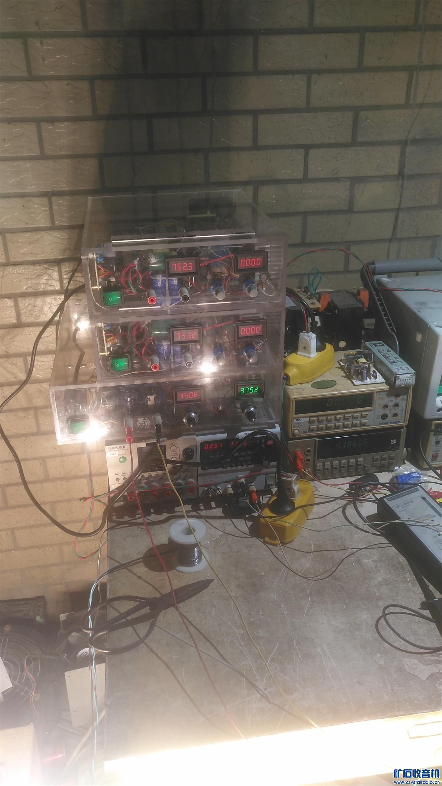

晒台达4856改可调高压的来了0-750v 0-5a 可调
发表于 2021-3-11 21:45:01 | 显示全部楼层 |阅读模式
可靠性没问题   精度不高    实用性很强    实际电压30-650v   0-5a   可调   功率2kw以内

机壳加工的不错
 楼主| 发表于 2021-3-14 21:45:59 来自手机 | 显示全部楼层
谢谢  谢谢  38度混久了 就这样了 每年预算个3一5千收破烂时间长了就这样了  刚开始大了点  后面2台刚刚好  亚克板做的
发表于 2021-3-14 22:02:45 | 显示全部楼层
壳子可以捷配打个钣金的,亚克力不显专业,像玩具
虽然用是一样的用
 楼主| 发表于 2021-3-15 21:12:38 来自手机 | 显示全部楼层
亚克板容易加工   铁的不好加工   薄的太软  厚的太重   最好是铝  散热还好 就是贵

谢谢各位朋友  现在我把制作的过程  制作的难点   存在的不足   改进的方法  给大家简要的说明一下   网上也没有这方面的资料   也算给想改造 制作 类似电源的朋友一个大概的参考    第一步   要对这种移相全桥电源有一个大概的了解    第2步    拆   把两个主变压器   谐振电感  前卫 二极管  全部拆掉   不能用了    然后测量两个主变压器 谐振电感  所有参数    第三步  根据所测 的原变压器的参数   重新制作变压器   我是用pq5050做的   当然也可以用其他的 再 测量新的变压器的参数   特别是Q 值    太小是不能用的  这里面电压和电流自己定好  我是1000V以下都能改  然后计算  谐振电感      第四步  计算环路   电压  电流  采样  因为原电源是低压大电流  改的是高压小电流   第五步  根据电压  电流计算输出电感      这里面都有一个反复的过程  第六步    制作电路板   然后安装调试
