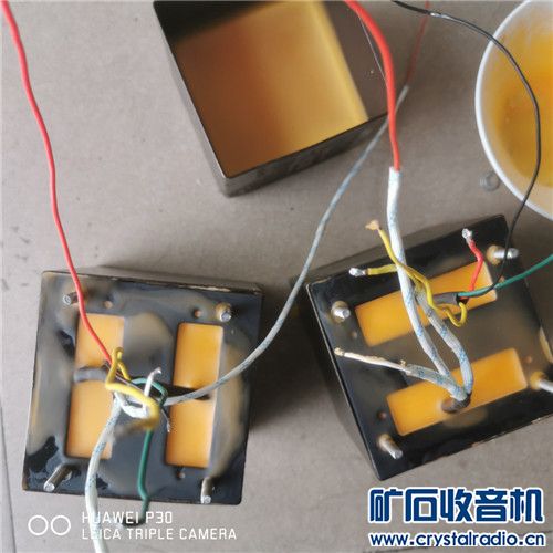

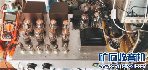

第一次做的6p3p并联推挽太丑了。
机壳太薄被牛压得有点变形。

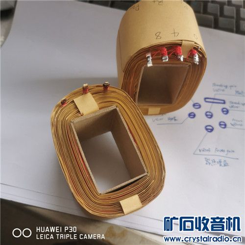

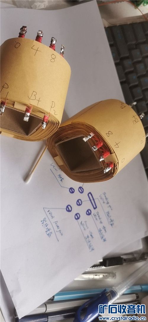

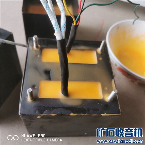

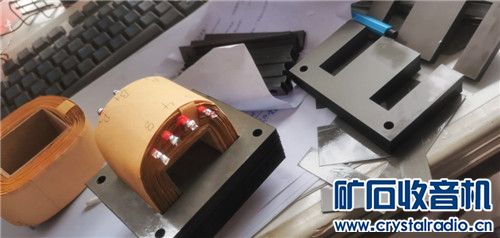

于是找到3mm铝板自己扣了一个。主电路变化不大,整流舍弃二极管改用两只5z3,5v单独牛供电。红电86输出牛淘汰改用EI96*50,z11片,四夹三绕法,初级2700t0.27线,3.5k,次级0.56三组并联。多绕了一组8欧监听或者UV表用。买了最便宜的灌封壳煮了蜡灌封。管子适当淘换了一些成色状态好的,在220v供电时屏压394v,阴极38ma。听感比上次提升明显。
做工仍旧业余的业余,但机壳自己造的,牛自己养的,元件70%地摊上的,享受了制作工程,因为年前年后太闲的没事干了,哈哈

忘记了一个笑话,制壳开孔时由于是从背面划线,结果男左女右了,牛跑到了右边,管子到了左边,哈哈另类了

气势磅礴啊,这个大JJ为什么不上FU7或者更大功率的管子?

看机箱是组装的,可以将面板翻个个就不另类了。双管并联推挽,厉害!

做工厉害,这得多少6P3P才能配出2套管子啊

 楼主| 发表于 2021-3-12 09:39:42 | 显示全部楼层
独立负偏压。无需配对,有条件参数差不多一致的管子当然更好。
 楼主| 发表于 2021-3-12 09:48:01 | 显示全部楼层
铝板购买时让卖家两边折了弯,开错孔所以只能男左女右。直角弯特价版买的,面板是拆了前面那个机子,加了抓手,3mm铝板460*330,高度86,用直角弯加固 不怎么板正,但比以前那个结实,也稍微工整些)。除了面板外铝板加直角弯螺丝抓手等花了一百七八,比买成品定制机箱省不少钱。自己玩外观将就吧。

 楼主| 发表于 2021-3-13 09:53:40 | 显示全部楼层
没有大官,手里只有几只便宜的6p3/6p6/6v6,就地取材,做做玩玩。
