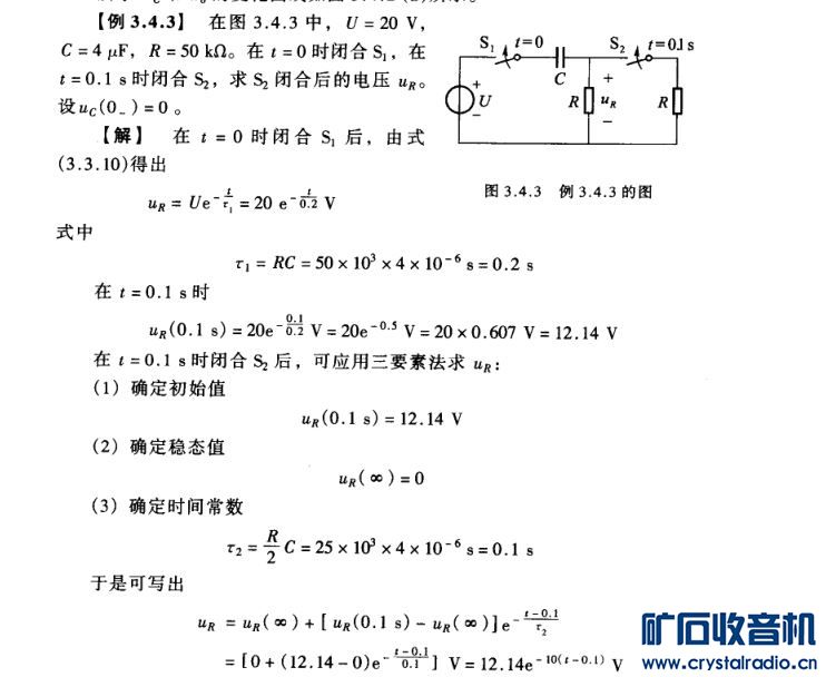

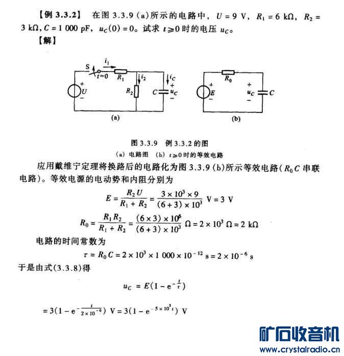

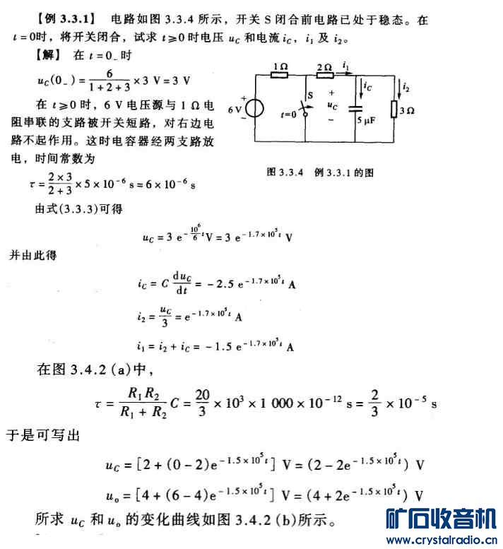

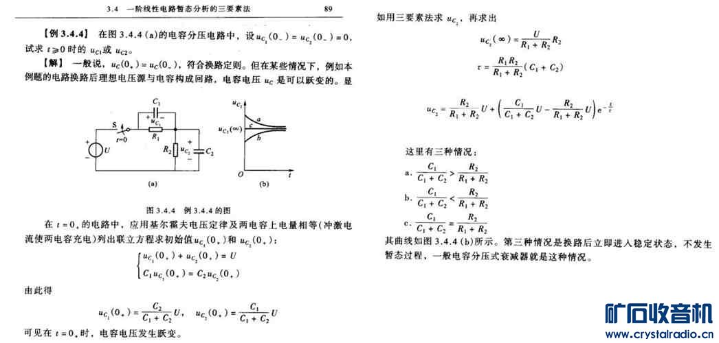

      察觉有的坛友对开关机的暂态(瞬态)过程有两种极端认识,特此摘录秦曾煌老师的2008年《电工学》第六版  这里没有摘录内容较多的,包括用微积分理论推导过程,仅仅用有关例题做参考,坛友可以根据自己的情况用已知数据替换代入。

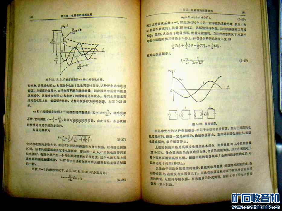

      下面是秦老师62年机械专业《电工学》第一版(上中下)当时”暂态过程“被称为”过度过程“其中有5章§5电容器的振荡放电。这里摘录了R、L‘C振荡回路的Uc和i的变化曲线;等幅振荡(下册有专题论述)。

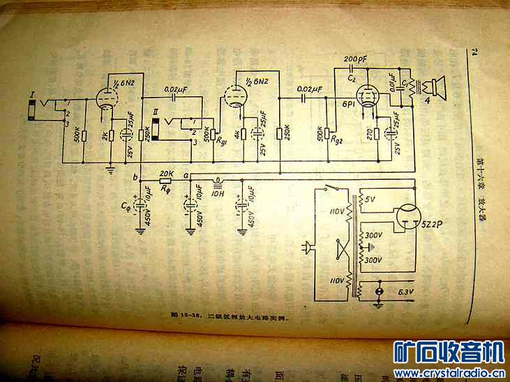

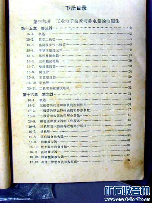

       秦老师的下册对胆机爱好者是不可多得的教材。目录如下:
       上册是电路,磁路,电工测量,三相电占一部分篇幅,中册是变压器,各种电机包括发电机。
