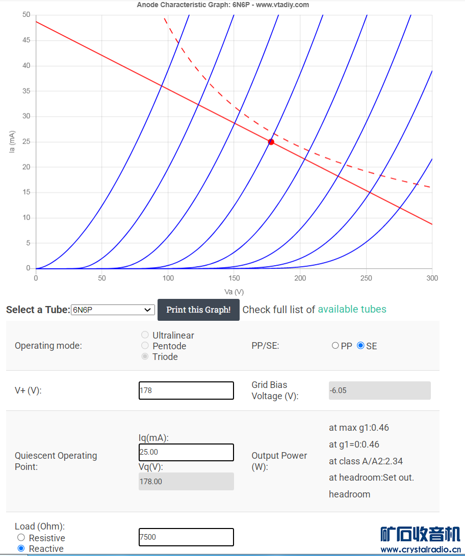

发表于 2025-4-9 23:14:28 | 显示全部楼层
给你参考,工作点功率都在这个图上。比这失真低的管子应该找不出几个了吧!
