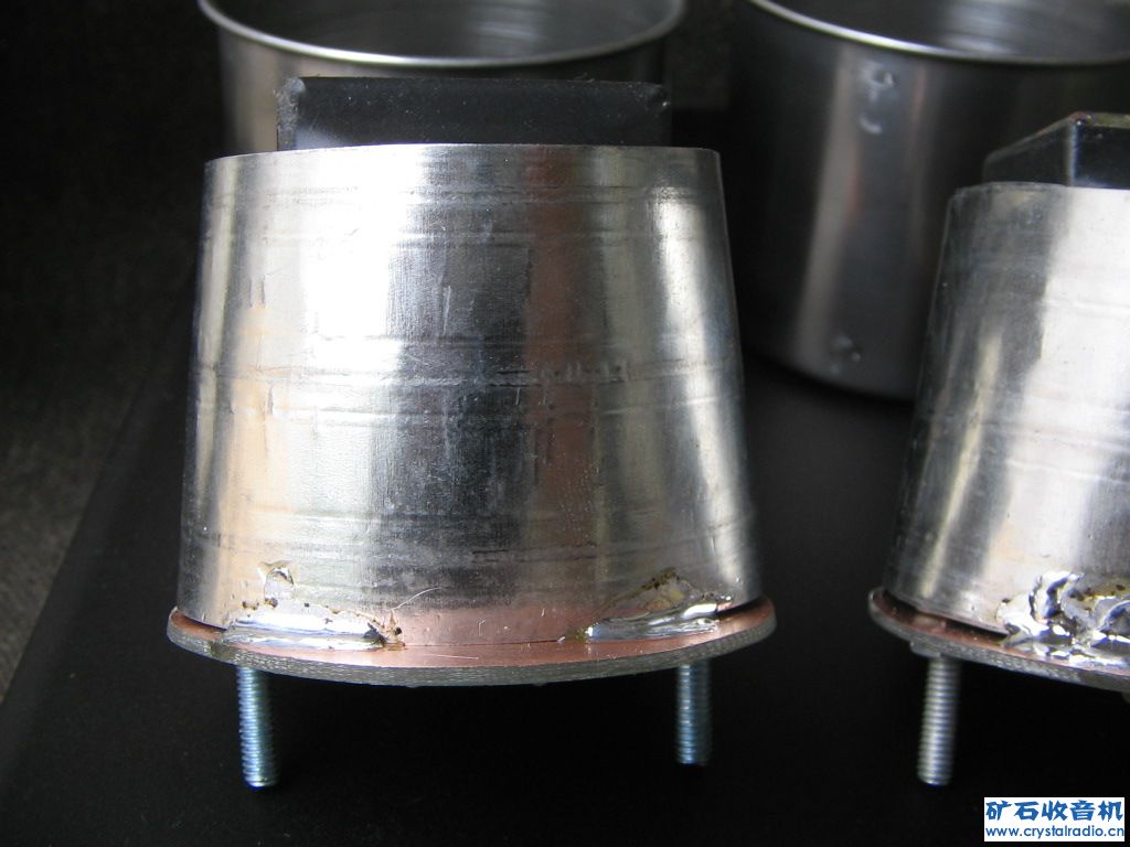

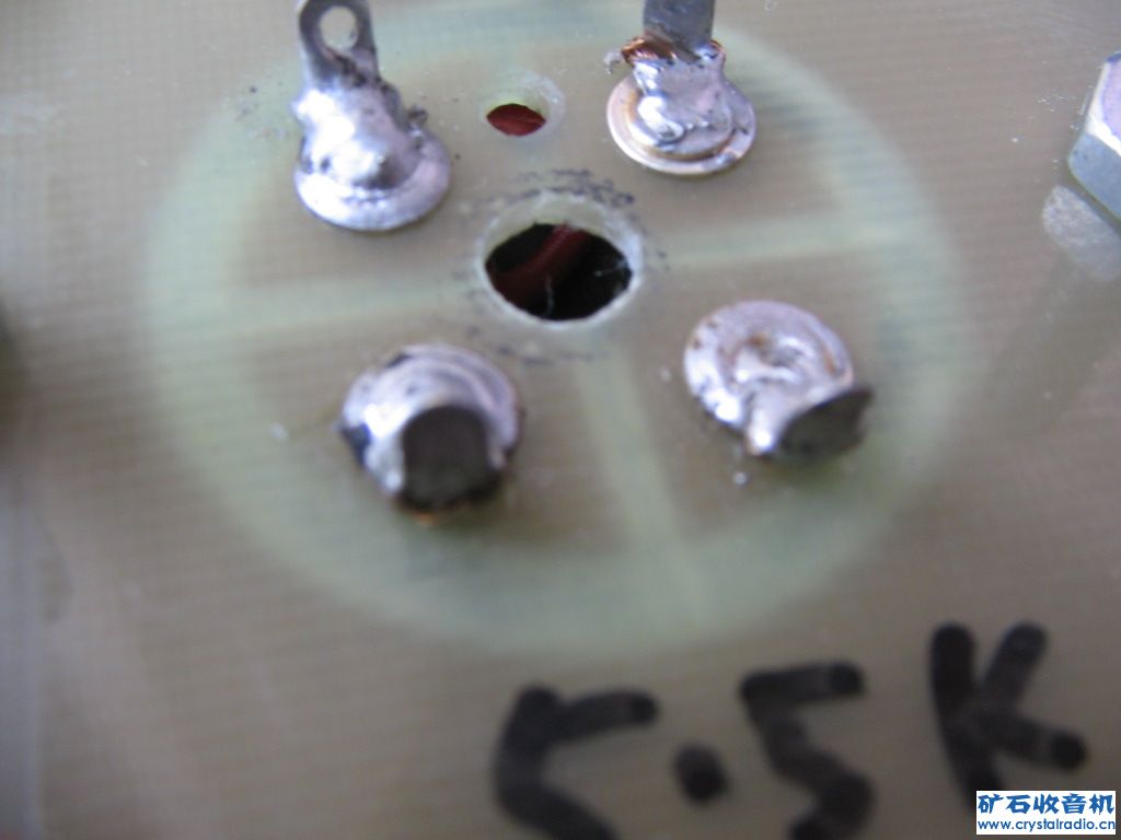

发表于 2011-6-6 11:04:22 | 显示全部楼层 |阅读模式
过节,闲来无事,想装一台小单端,找出老美多输出牛一对,早期产品,用料扎实,品相一般,买一对小圆不锈钢杯做罩(说是不锈钢,磁铁吸的了)小输出牛固定在用覆铜板做的圆盘座上,覆铜板上打孔铆上焊片,用笔标上标记,引线焊好,找出两片5.5CM宽的电工软铁在小输出外边绕了三圈半,固定焊好,灌封、自然风干。
灌封后的小输出牛装上机座比较,比原来好看了许多。
5

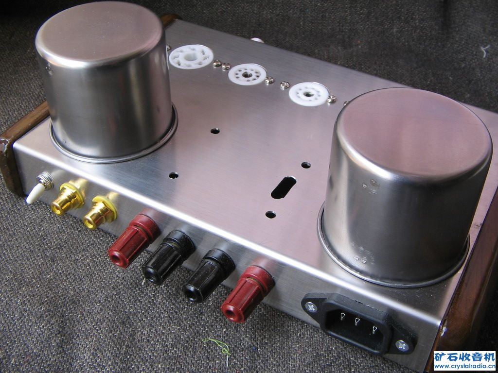

发表于 2011-6-6 21:34:13 | 显示全部楼层
请问最后一张图片2个AC电源端的小黑色插件哪里买的

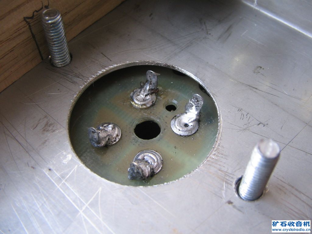

回复 1# freddy
不锈钢底板的大圆孔是怎么开的?灌封用的什么?介绍下!
 楼主| 发表于 2011-6-6 21:51:16 | 显示全部楼层
回复 8# op111op
我在本坛红蜘蛛处买的进口拆机电源滤波器,用上刚刚好,哈哈,
给你个全图看看:

 楼主| 发表于 2011-6-6 22:02:20 | 显示全部楼层
回复 11# lvhao
    在淘宝买的一套三只合金钢开孔器(16MM、22MM、26MM),用它来对铝机座开孔那是钢钢的,非常好用,但是用它来开不锈钢孔,真是费老鼻子劲了,开这个不锈钢机座我用了二个多小时加上一个朋友帮忙,还是用的台钻,手电钻开不锈钢孔基本没戏,钻眼都很难,发粘、不吃钻。
 楼主| 发表于 2011-6-6 22:03:22 | 显示全部楼层
回复 11# lvhao
    灌封用的环氧树脂。
