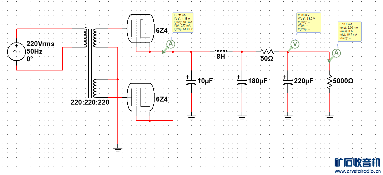

家里6n1小单端功放,用的6z4整流,每天定时开机2小时,半年左右6z4管壁就有镜面了,镜面在中间高度位置,对应两个屏中间缝隙位置。而6n1还是跟原来一样,侧面管壁没有出现镜面也没发黑。特来请教一下原因。

发表于 2021-5-7 19:59:43 | 显示全部楼层
后端的滤波电容容量有些大了,在开机的时候会超过6Z4的最大电流峰值
Multisim整流管模型有问题,两个屏极没有做区分导致无法使用,我这边用两个导入了其屏极特性曲线的0栅压状态的三极管代替
因为不知道具体负载和电压,我这边随便弄一下仿真,次级AC220V*2,串联稳压当作50欧电阻,实际启动过程中串联稳压的内阻应该比这还小一些,5K电阻是在稳定的输出电压提供大约50-60mA的负载。由于整流管不会有反向电流,探针测得的Vpp参数就代表这个周期内的峰值,这个电流能达到1.3A以上(我这没算变压器的次级铜阻,加上估计会低一些,但开机时高于扼流圈标称直流的电流同时也会导致扼流圈过度的直流磁化,电感量可能会大幅降低,这俩一正一反,也许能抵消,也许抵消不掉,仿真参数仅供参考)
6Z4的DC输出电流是70mA,在曙光给的参数文档里我只找到了一份关于最大阳极电流振幅的参数,这个数值是300mA,1.3A超过太多了,不过一般整流管应该会有一个热切换峰值电流,是正常峰值的3-5倍左右,翻了一圈在6Z4一个替换管U78的文档里找到了关于浪涌电流的规定指标(我这边发不了链接,可以在Marconi的U78参数文档里找到Ia surge=700mA),也就是说在启动瞬间这颗管子是明显超出其限制最大峰值的,而且如果这个Ia surge的意义和热切换最大峰值接近的话,这应该是在管子阴极充分预热之后才能短时间承受的值,且如果用到这个参数就意味着管子的寿命会受到影响,预热不充分就承担这个电流应该会产生严重的阴极局部过热等情况,造成较为严重的损坏,稳压电路如果目前没有缓启动延时可以考虑加上,稳压电路已经有延时缓启动的话大概就是因为这个管子本身设计就容易出现镜面吧
有错误的话欢迎大家指出讨论
发表于 2021-5-7 20:11:04 | 显示全部楼层
老电子管收音机的第一级滤波电容用到20uF,一台红灯机,6Z4已经烧坏了。后来发现有电台的时候啸叫,打开仔细看,原来在管脚处焊接2个晶体二极管,6Z4还插在那里,坑人,拆去晶体管,重新插个新的电子管,啸叫消失了。
看你的仿真,应该是冲击电流过大了。所以我一直建议用4uF。
