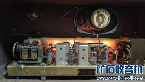

206音频输出插头很大,像是6.5mm
海燕拾音输入口很小也不知道多大
另外海燕还有个接地插孔,但是206只有一个插头。
我需要怎样连接二者,谢谢

海燕的输入是香蕉插头;俩单独的,右边一个接地,左边一个接信号;
唱机的这个插头,无法用在海燕电子管收音机这。

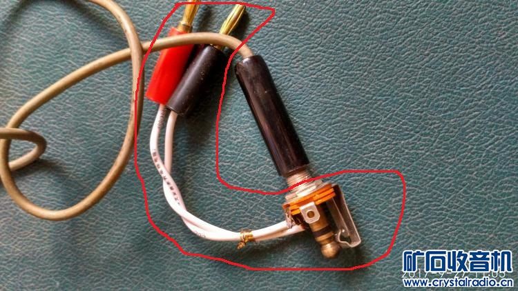

怎样转接?
发表于 2021-3-9 19:43:44 | 显示全部楼层
有人做过这个东西,一个6.5mm的插孔,俩香蕉插头,两节电线。

必须接地啊?我以为买个6.5转3.5的转接头就行了。。。。

凑合着用的话,直接用两根线分别绑在唱机的6.5插头的地线端和球头端上,另一头的线头剥掉线皮,露出铜丝,直接插入海燕机的两个插口上,注意区分信号和地。

拿一个不用的耳机线,地线接底板地线,左右声道绞在一起接音频输入端即可,用时插上就行
