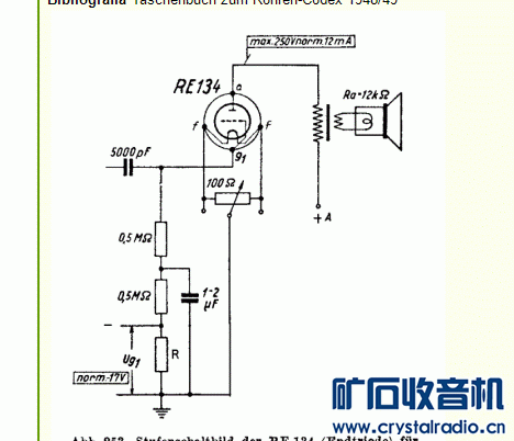

Brunswick Radio model 5KR 美国布伦瑞克收音机1928年
发表于 2021-3-12 08:43:36 | 显示全部楼层
Huangcheng111 发表于 2021-3-11 11:40
我接触过几台美国老机器,德国老机器我还真的不知道,不好意思
美国老机器,舌簧喇叭几百欧至一千二 ...
找到了,谢谢指导!
RE134
RE134
 楼主| 发表于 2021-3-12 10:41:15 | 显示全部楼层
yzxugx 发表于 2021-3-12 08:43
找到了,谢谢指导!
找到了就开心,祝你早日修复成功
这只是1200欧
这只是1200欧
这只是640欧
这只是640欧
这只也是640欧
这只也是640欧
发表于 2021-3-12 11:35:57 | 显示全部楼层
Huangcheng111 发表于 2021-3-12 10:41
找到了就开心,祝你早日修复成功
你说的640欧是直流电阻?
 楼主| 发表于 2021-3-12 18:42:12 | 显示全部楼层
yzxugx 发表于 2021-3-12 11:35
你说的640欧是直流电阻?
是的,我用万用表测量的
