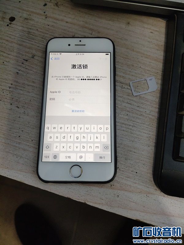

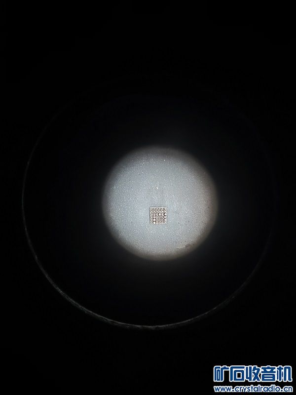

接到客人一台苹果6S,说是用充电宝充电后开机不起来,顿时觉得送钱的来了,这种毛病太多了,肯定是U2烧坏了。拿来手机,连接电脑,手机就开机反复重启,并且进不了恢复模式。电脑上面也发现不了新硬件,说明电脑没有识别到手机,印证我的猜想,直接开干。换上旧料板上的U2芯片,开机了,结果还有激活锁。。。解锁又是另外一回事了

拆下U2芯片。
从料板拆下U2芯片做好锡
装好了,开机,结果有锁,客户说自己有密码,那就省事了,直接收钱

 楼主| 发表于 2021-3-8 22:18:44 | 显示全部楼层
修了不下于50个用充电宝把U2芯片烧坏的了,所以用苹果手机的要少用充电宝或者少用不合格的三无充电宝

 楼主| 发表于 2021-3-8 22:27:10 | 显示全部楼层
U2是电脑和手机通讯的桥梁。烧坏了主要出现几个故障,开机反复重启。。开机不能充电,关机切能充电,,手机耗电快,,手机电池用到没有自动关机了,用数据线就不能充上电了,只有扣电池激活到能开机了才能用,不开机。等等
