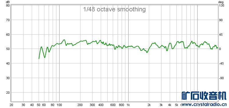

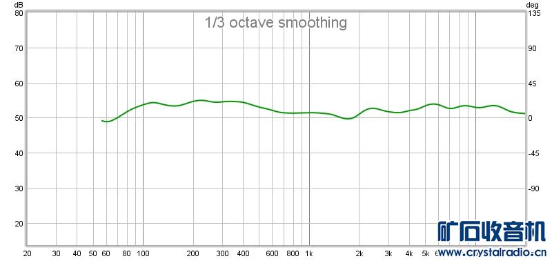

测量音箱的频响曲线应该选择多大的平滑参数?有无标准?
选择不同的参数对误差的影响很大。
发表于 2021-3-8 22:34:49 | 显示全部楼层
不同规格的标准不一样,我记得ISO 2969-2015这个电影标准用的是1/3 , 不过我一般用1/12 。
