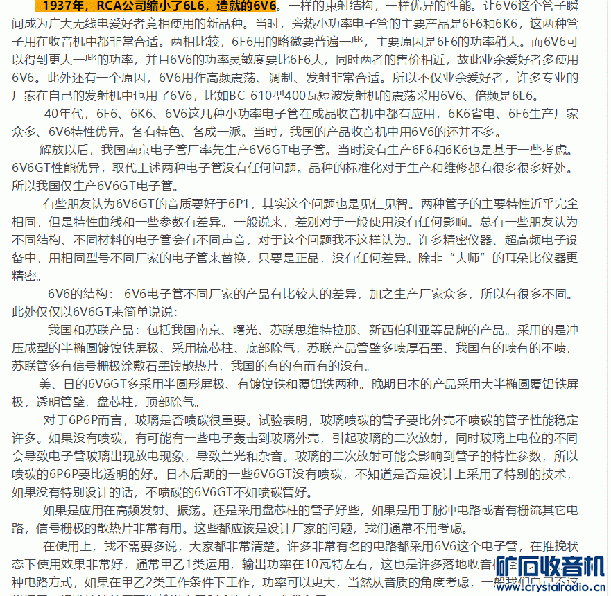

关于6V6电子管:
白版转的这篇文章早年看过,就是看了这篇文章,然后被6V6那种淡黑色的管壳吸引,从此就特别喜欢这个管子,6V6出身6L6系,血统是一致的,6L6真的是太适合做音频功放了,我一直对300B,2A3这类管子不感冒,贵是一方面,不好伺候是另一方面,对初烧友极度不友好,所以经常强烈推荐初烧友玩6V6或者6P3,这两种管价格平易近人容易获得,而且很容易成功,即便后面高烧了,直接换葫芦6V6和6L6,档次马上就上去了,格调一点儿不输300B
另外,请教一下白版,这个梳芯柱和盘芯柱,有什么区别
MF35_ 发表于 2021-3-10 12:11
白版转的这篇文章早年看过,就是看了这篇文章,然后被6V6那种淡黑色的管壳吸引,从此就特别喜欢这个管 ...
我的理解是,梳芯柱,管基部的电极引线是排成一条直线的,就像普通的6V6那样,圆芯柱就是像花生管那样排成一个圆圈的。这两种排布,估计极间电容不一样。我没见过圆芯柱的6V6。

29BBY 发表于 2021-3-10 19:06
我的理解是,梳芯柱,管基部的电极引线是排成一条直线的,就像普通的6V6那样,圆芯柱就是像花生管那样 ...
原来如此,我也没见过盘芯柱的底部抽气管,从结构上看底部抽气用梳芯柱加工更简单
