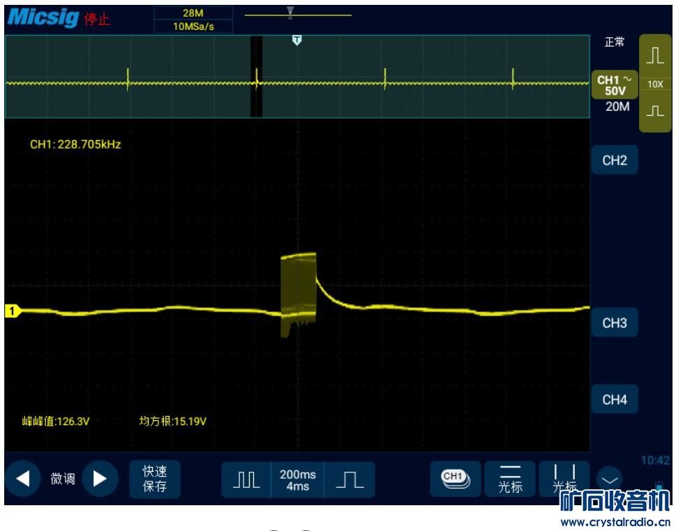

   先调最低电压,当电源调到刚进入间隙振荡时为最低电压,见下图。
此时输出空载的电压波为三角波(见下图),
当带载5-10mA左右就能解除间隙振荡。
当调得过低时,间隙振荡期延长(见下图),要加较大的负载才能解除,
