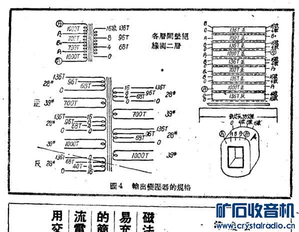

白老师你好,我把输出变压器的数据又重新计算了一下你看对不。铁心22*35.磁路平均长12.7(查表),频率100HZ,阻抗10k,计算结果是初级1214匝*2总匝数2418匝,次级54匝4欧,76匝8欧108匝16欧,我是按“电子管收音机装配与维修”那本书里给的计算方法算的.不知道对不对。

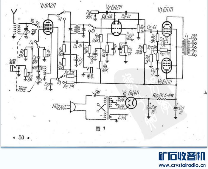

我年前刚刚装了台6N2推6P1,买的套件,反馈电阻是18K,我给换大了,你的反馈电阻也太小了吧
发表于 2021-3-8 20:03:17 | 显示全部楼层

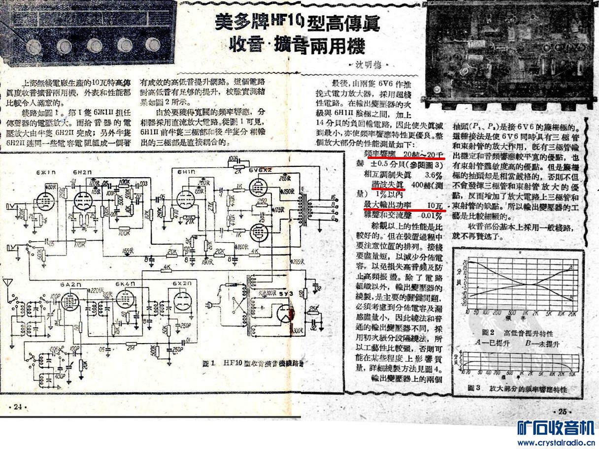

你这是局部电路图,前面还有电压放大,否则增益不高,倒相电容0.047=0.47?只要输出变压器弄两个好的,下面的电路不会令人失望,还好玩。绝对10W额定输出。这里的输出变压器可以移植,得自己绕。6P1是6V6的塑型管,特性负载阻抗,偏压相同。

如何判断输出变压器的匹配 。次级通6.3V(机器现成有的)测初级电压,得到匝数比。设次级阻抗=音箱阻抗RI,初级阻抗R2,  R2=(N2/N1)平方*R1。式中N2/N1就是你测得的变压器初级(N2)与次级(N1)的变比。注意2与1别弄错了。得到R2就可以知道是否大致匹配了。

发表于 2021-3-9 16:16:14 | 显示全部楼层
这是纯后级,不能直接用信号源驱动,必须要一台前级才可以
发表于 2021-3-9 16:18:02 | 显示全部楼层
苏-27 发表于 2021-3-8 07:05
这电路我80年代做过,声音1瓦左右,改变阻容参数也不行,后分析是电路不合理,增益低,当时底板做好了,没 ...
你是纯后级当成合并机使用,这个电路必须配一台前级。
 楼主| 发表于 2021-3-9 20:24:50 | 显示全部楼层
谢谢各位老师我的关注我的低放不份的图是这样的红字是改过的。声音小的问题,一开始我以为是输出变压器的问题。我把输出牛又从绕了好几遍,标的红字是现在的数据。真正影响声音的是输出端我接了一个线夹子,夹子的内部接触不良所致,功率管也差一点报销了,换掉就好了。现在好了,输出端我用表量了一下,声音最大时大概6伏左右的交流电压。我没有信号发生器,是用手机放的音乐,
