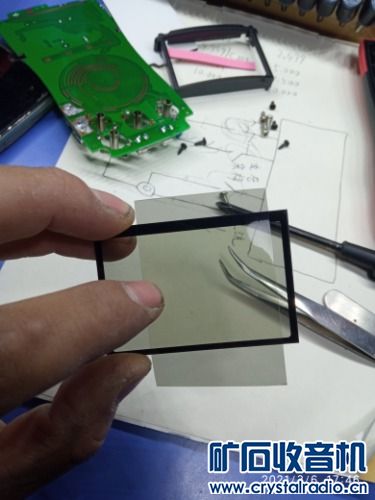

反显屏有人喜欢,有人不喜欢!我属于后者吧,但也不是完全不接受!
改正显就是撕掉上层偏光膜,换上新的偏光膜,调好角度贴上去就完了。试了才知道,没这么简单,角度怎么调都不理想,屏幕底色比较浅的角度,字体颜色也很浅,把字体颜色调深一点,屏幕底色也更黑了,总之对比度怎么都不好!后来论坛里高手给出主意,调屏幕供电,先用软件方法调,不管用,貌似这表单独加了个显示驱动,后来又有老师发现短接R1可以让字体黑一些!试了下果然有效果!最后,调出一个我自己还能接受的结果!
另外,由于背光灯常亮,我又不知道怎么通过软件或者硬件去改背光时间,只好另辟蹊径,手电筒功能没啥用,我就拆了手电筒灯珠,把背光接到了手电筒上。这样背光可以通过手电筒按键开关了。
 楼主| 发表于 2021-3-7 18:38:08 来自手机 | 显示全部楼层
