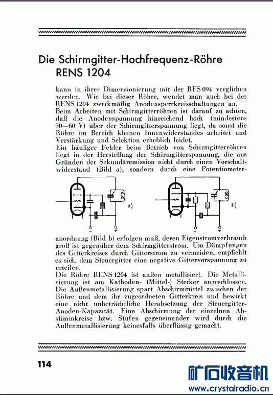

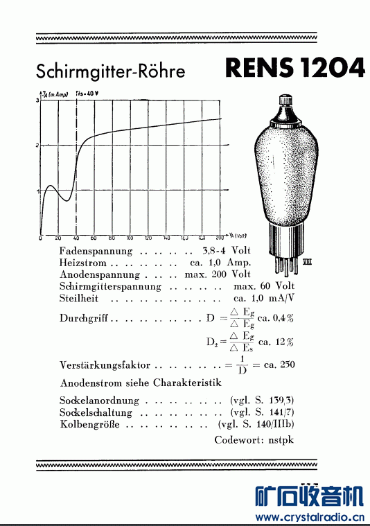

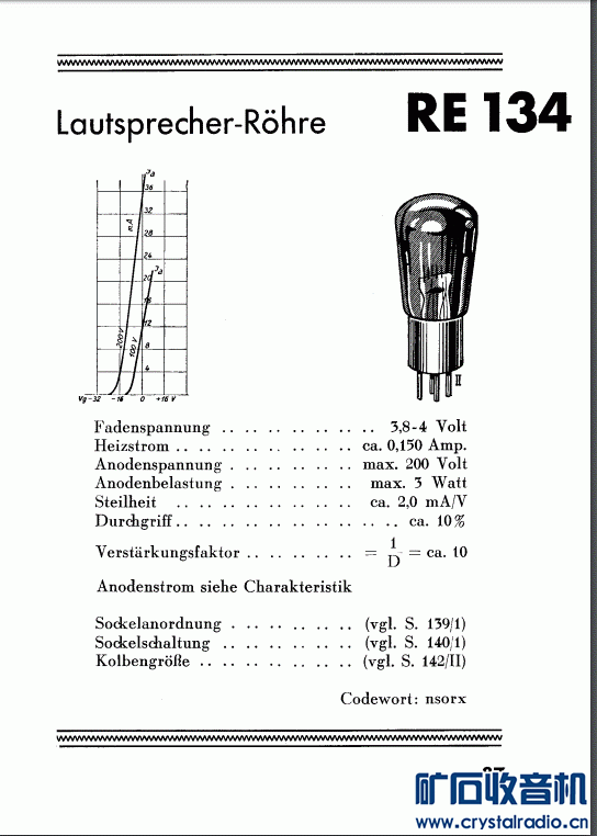

求:电子管资料或参考图
发表于 2021-3-7 15:41:55 | 显示全部楼层 |阅读模式
RE 134
RGN 354
RENS 1204
REN 804
先谢谢大家!

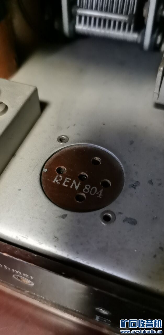

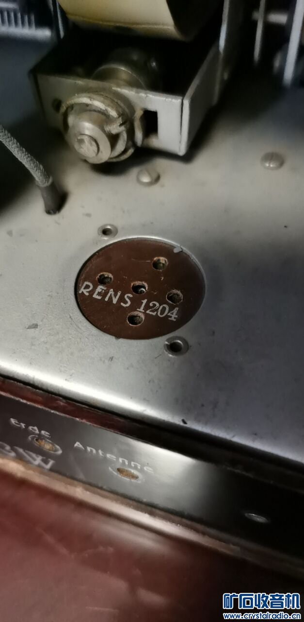

 楼主| 发表于 2021-3-7 15:55:37 | 显示全部楼层
估计是德国1930左右产品
REN 804
REN 804
RENS 1204
RENS 1204
RGN 354
RGN 354
RE 134
RE 134
实物
实物

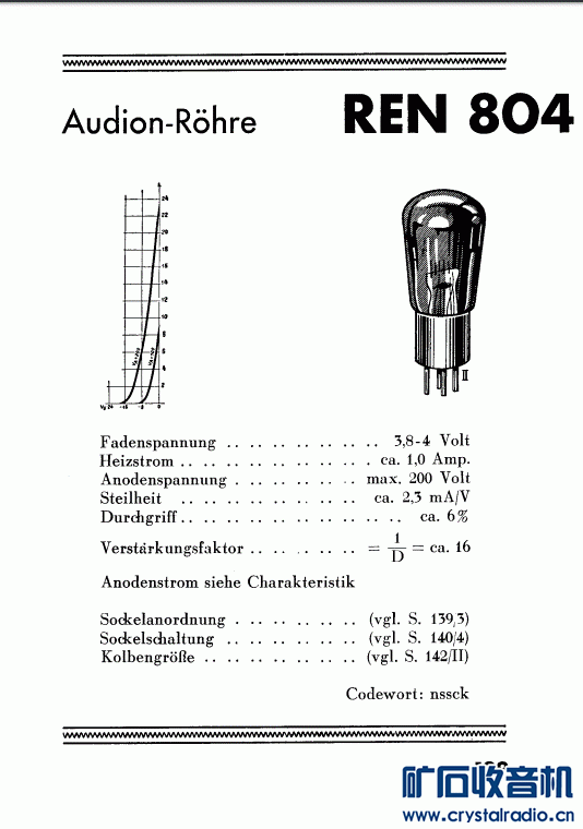

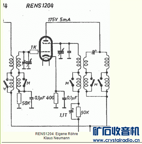

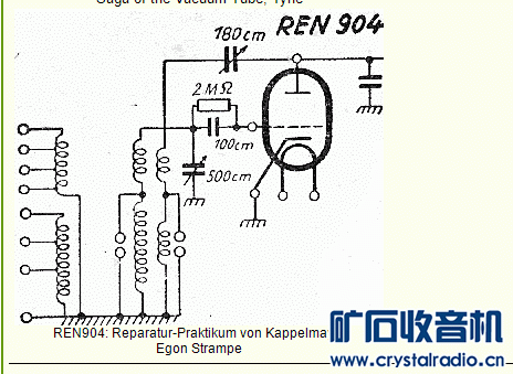

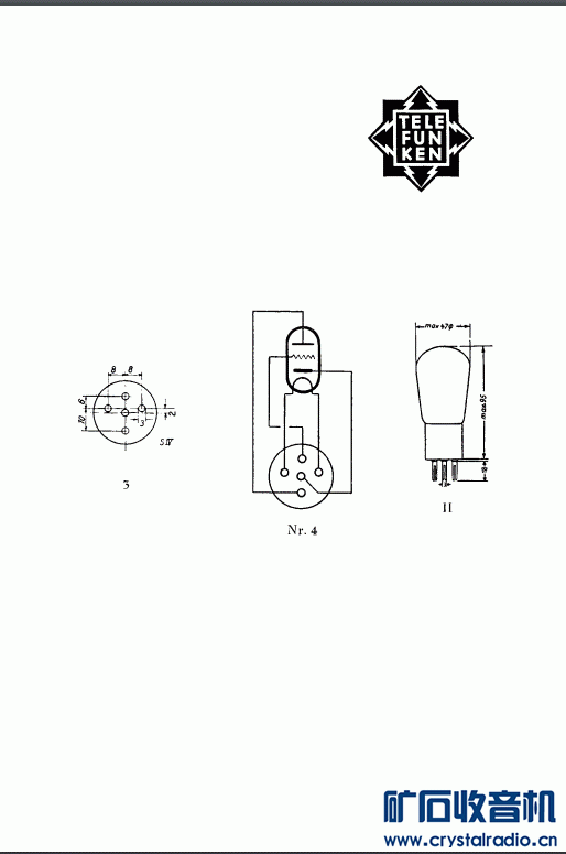

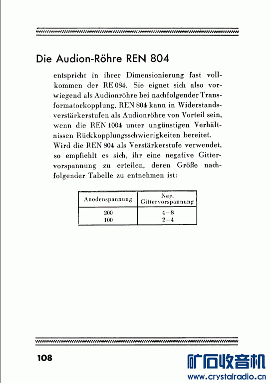

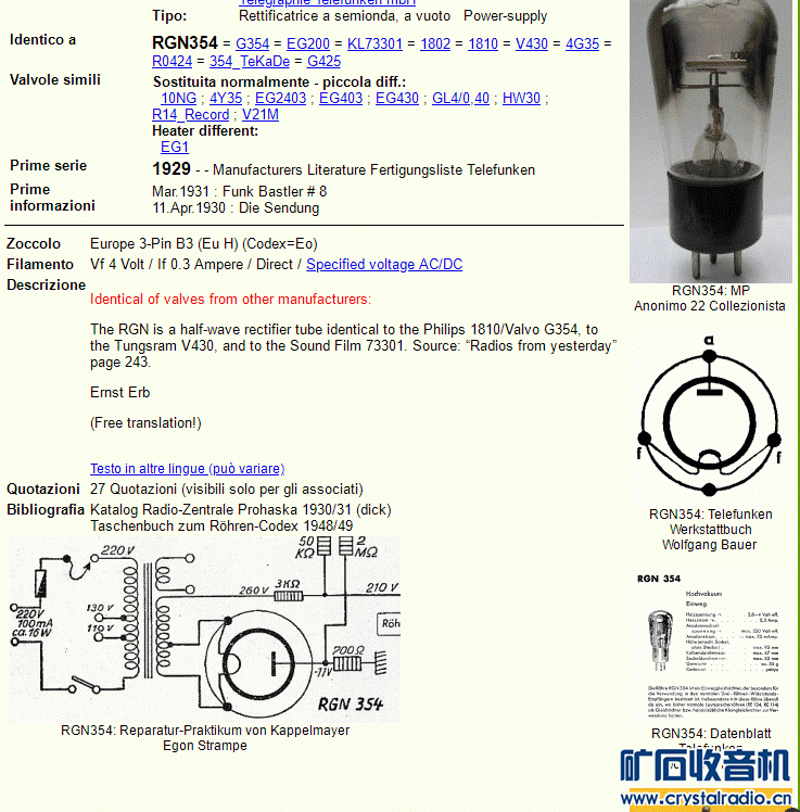

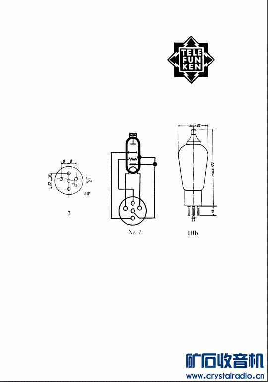

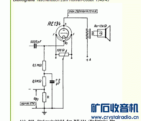

发表于 2021-3-7 16:05:03 | 显示全部楼层

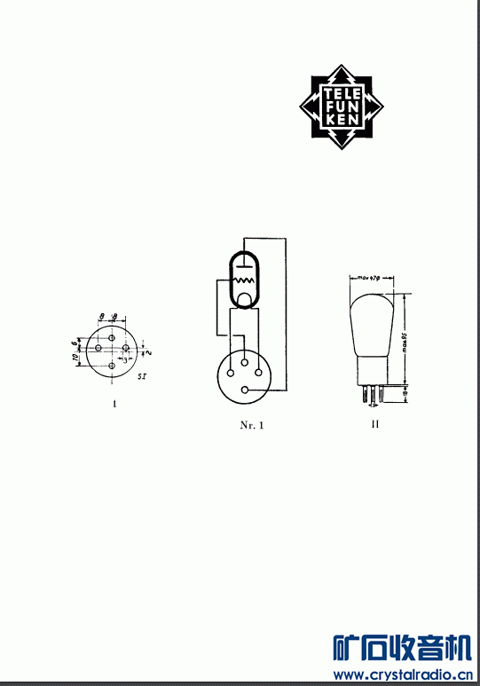

《胆艺轩》电子管数据库有3个:
RE134功放管
RENS1204高放管
REN804再生栅检波管(电路为904)
RGN354二极半波整流管:
 楼主| 发表于 2021-3-7 16:30:07 | 显示全部楼层
谢谢大师提供管参数资料!

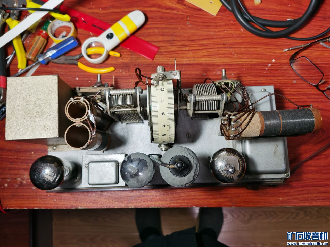

 楼主| 发表于 2021-3-7 16:41:45 | 显示全部楼层
是干什么的?
底下
底下
上面
上面
发表于 2021-3-7 18:12:03 | 显示全部楼层
这是德国产OWIN-E33W收音机
https://www.radiomuseum.org/r/owin_e33w.html
打开链接之后,点击每个型号都有详细的参数和电路介绍。
 楼主| 发表于 2021-3-7 20:39:47 | 显示全部楼层
搞清结构,便于下手。
俯视
俯视
俯视左
俯视左
俯视右
俯视右

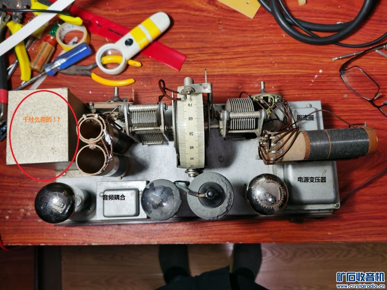

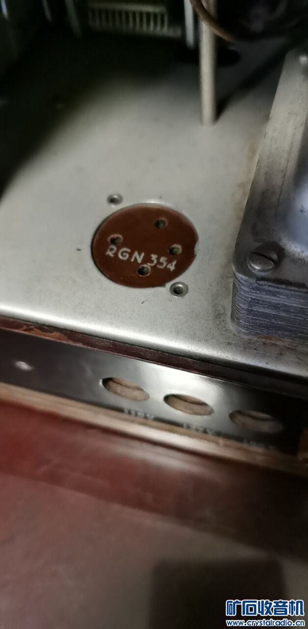

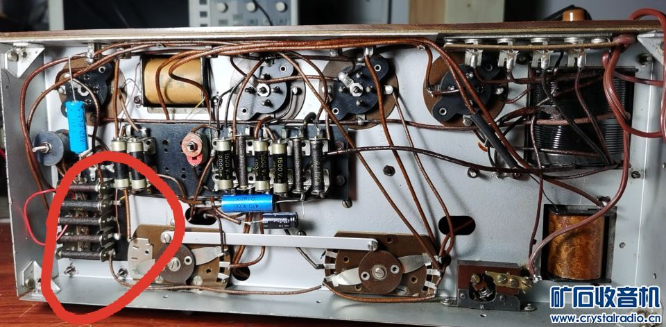

 楼主| 发表于 2021-6-27 11:08:14 | 显示全部楼层
干什么用的!?
现在机器有声,但小!这里有断线和改动迹象(前人打理过),5#是下面和侧面的图片。
