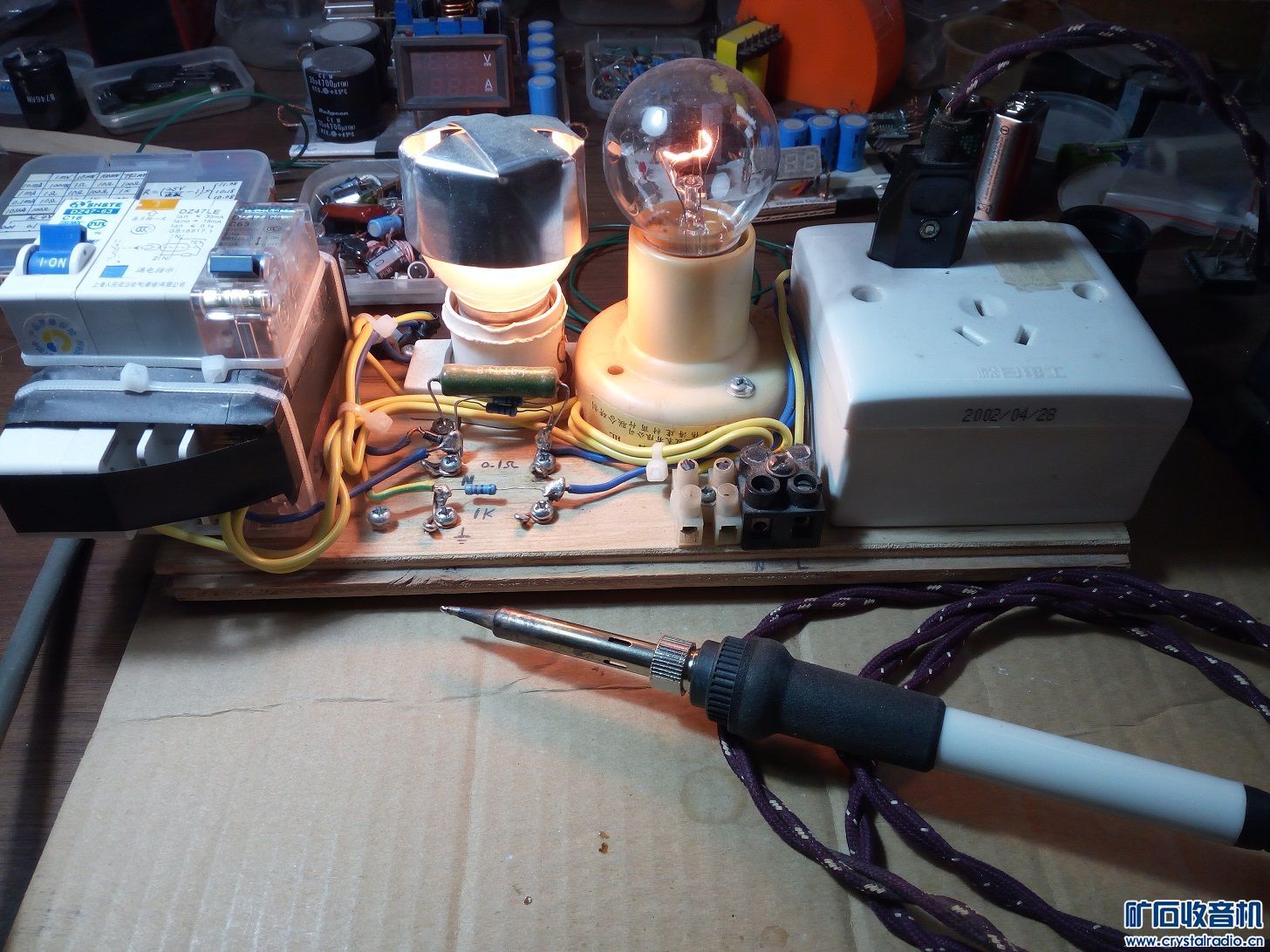

去年买了二把华秋烙铁(20元),今年刚开始用,也没用几次,今天插电不亮了,心想这么差?
赶紧把维修试电板上开关切换一下,灯亮微亮,还好烙铁芯没坏,看来是发光管怀了。
打开一测确实是正反都是0.3V上下。 手上没这贴片的,只有老式的亮度也不高,这老式的反压又很低,上次改拖线板连烧二个,
那就在发光管反向并联个1N4007,
原配的电源线太硬了,开空调的室内也一样硬,用着很不舒服,
记得82年买过一卷橡皮纱包线,一找都用完了。只能在旧拖线板上拆。这线40年了用在烙铁上还很柔软舒服。(当年指针表线和烙铁线全都换这线,柔软耐烫)
看来得让老婆用红包去买点贴片二极管和发光管

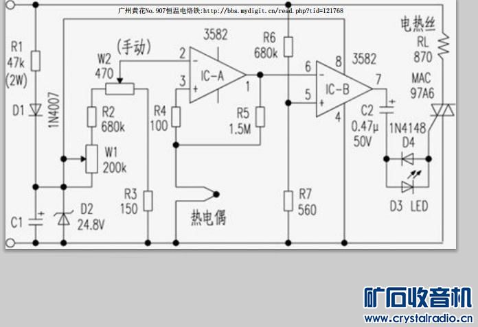

这个是调功率的烙铁吧,不是恒温电路
论恒温黄花907的电路还是可以的

 楼主| 发表于 2021-3-7 14:55:12 | 显示全部楼层
JuncoJet 发表于 2021-3-7 12:52
这个是调功率的烙铁吧,不是恒温电路
论恒温黄花907的电路还是可以的
可控管调温

发表于 2021-3-7 15:11:27 | 显示全部楼层
sandan 发表于 2021-3-7 14:55
可控管调温
买9.9元包邮的东西,送的烙铁和焊丝
对啊 是调温,不恒温
907有运放,热电偶反馈,然后控制可控硅

 楼主| 发表于 2021-3-7 15:26:31 | 显示全部楼层
JuncoJet 发表于 2021-3-7 15:11
对啊 是调温,不恒温
里面就个可控硅、触发管、电阻、可变、电容很简单的。
有你这图那就上个档次了
