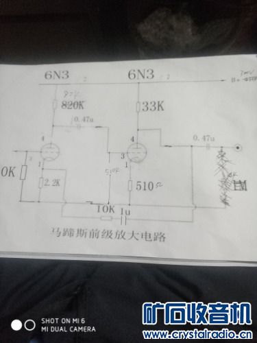

发表于 2021-3-6 17:57:11 来自手机 | 显示全部楼层 |阅读模式
这机原来无声,疑电容漏电,全换新,还无声。先断开前后管的偶合电容,给输出管信号,有声。接入输上下偶合电容又无声。最后又断开1u的反馈电容,在机的输入端输入也有声音了(虽然失真)。但接入反馈电容又没声了。
发表于 2021-3-6 18:39:27 | 显示全部楼层
3脚的栅极电阻哪去了?
发表于 2021-3-6 18:56:36 | 显示全部楼层
哪里找来的电路。6N3屏极电阻820K?次级没有栅极电阻

白师傅指出的兩处我错漏了,重新更正。

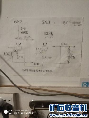

 楼主| 发表于 2021-3-6 20:36:09 来自手机 | 显示全部楼层
图是据实物画的。
发表于 2021-3-8 06:51:43 | 显示全部楼层
1UF这么大的反馈电容经过10K电阻和2K阴极电阻直接入地了还哪里来的声音啊!这是问题的关键!如果换成0.01UF就好了或是10K电阻变成100K
 楼主| 发表于 2021-3-8 08:11:54 来自手机 | 显示全部楼层
现在好了,元件值还是用原来数值。
 楼主| 发表于 2021-3-8 08:17:46 来自手机 | 显示全部楼层
修好了,元件数值还是原来的。现把正常后的静态电压测出来,有需要可参考。
