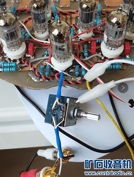

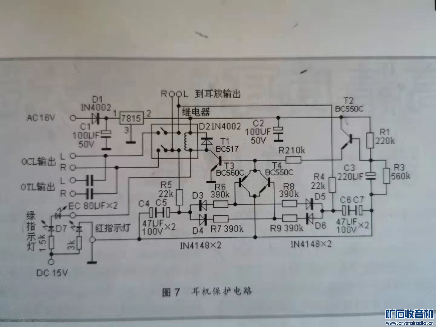

制作了个OCL胆耳放,不调节音量电位器目前一切正常,之前调试的时候没有调节过音量电位器,都在电位器中点放着,现在各项都调试好后,调节了下电位器音量,在调的过程中,中心点有直流波动,导致耳放保护动作。音量最小调的时候,耳放继电器动作然后吸合,动作吸合反复,音量再往大调节时候这个调节过程中还有点交流声,耳放输出也有直流,继电器也有时候反复动作,请问大神这是咋回事啊,怎么解决?

目测是自激了。

ocl都有成品机的呀,配对啥的这些已经弄完了,现在就单这个问题是啥原因呀,自激咋处理下哈

楼主可以采取以下两项措施试试:
        一是在音量电位器与电子管栅极输入端之间加隔直电容,容量用0.01~0.047uF;
        二是减小电压放大器与功率放大器之间耦合电容的容量,用0.022~0.047即可。

试了还是不行,我把伺服耳机保护都甩开都不接,直接量功放输出,调节音量发现输出不稳定,直流漂移很大几百毫伏到1-2V,但是旋到中间固定一个地方不调节,直流能到几十毫伏,这咋还不让人调音量了

我把负反馈拆掉,上述的现象就没有了,音量调节都正常了,就是交流声有点大,难道是不接负反馈了?

之前用的固定偏压交流声太大,换了现在用的自偏压,这个作者提供了好几种偏压玩法 ,自偏压就不用串了吧,我又把负反馈电阻换成了电位器,15k干到了20k还是一样,好像跟负反馈电阻没关系,音量调最大和调最小保护继电器还是吧嗒吧嗒的,测左右声道输出直流波动很大几毫伏跳变到2-3V所以保护动作,把音量调节在中间固定不动了,在量输出,都在1-6mv波动,接上音源听音效果不错,细节到位,再者就是把负反馈的线拆了,这时候无论怎么调节音量都正常听,就是交流声有些大。这到底是啥原因哈。

输入电位器和第一级的栅极加一个耦合电容马上消除

现在换上了,咋还是不行
