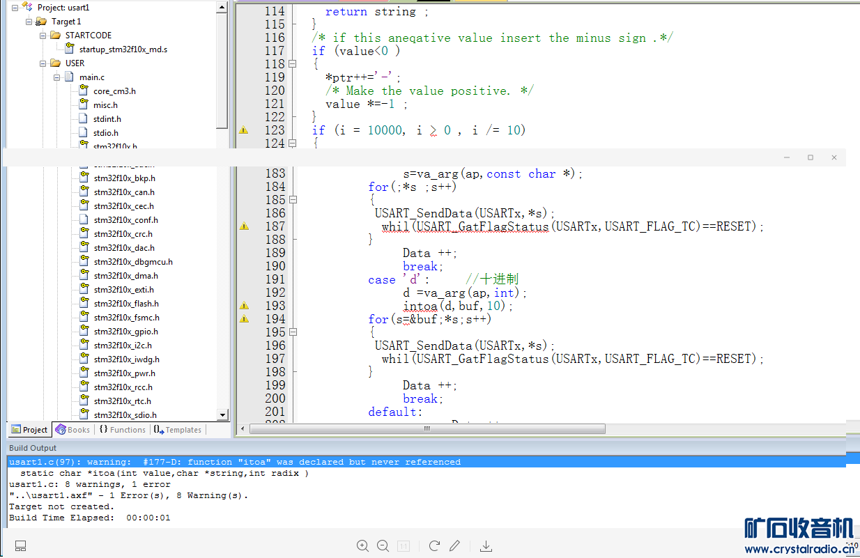

跟着<STM32库开发实战指南>串口通信实例学习,USART1_printf函数部分for(s=buf;*s;s++)运行出现错误 usart1.c(194): error:  #513: a value of type "char" cannot be assigned to an entity of type "const char *"翻译#513:不能将“char”类型的值赋给“const char*类型的实体”,这个错误怎么改,请教解惑谢谢!

谢谢,是编译错误不是运行错误,第一次遇到只知道有错误就不能烧录 对于buf示例是char buf[16];运行后错误更多就改为char bu;了。

发表于 2021-3-6 20:24:06 | 显示全部楼层
你看前面的定义
        const char *s;
        char buf;
变量s是个指针,它指向常量字符(实际是8位的int)
而buf是个字符变量
2者性质不同,当然不能把buf直接赋值给s,  给s赋值需要一个地址,不是变量的值, 所以应该是s=&buf;
for(s=buf;*s;s++) 循环体的意思是把buf开始的字符串一个个发送出来,直到碰到0为止, 但是buf前面定义的是单个字符(不是字符串), 这个????

char buf;..... for(s=buf;*s;s++) 部分修改为 char buf[16];..... for(s=buf;*s;s++) 或者char buf;..... for(s=&buf;*s;s++)都是出现3个可能是运行错误,改为 char buf;..... for(s=buf;*s;s++) 或 char buf[16];..... for(s=&buf;*s;s++) 都是出现1个可能是运行错误,警示基本是8个没有变化。因为有错误就没有输出结果。

发表于 2021-3-7 16:55:14 | 显示全部楼层
pdshyh 发表于 2021-3-7 16:41
谢谢指教,STM32串口通信的USART1_printf函数等,没有c51那种底层驱动编写好理解,也没有前面示例,结构 ...
贴个原始的函数把, 不能自己改来该去的拿出来
再确保输入没有错误的情况下,再根据错误信息逐个排除,而不能私自改变原函数的功能, 比如不能把char buff[16]随意改成char buff, 一个是字节数组变量,一个是单字节变量

发表于 2021-3-7 17:34:47 | 显示全部楼层
pdshyh 发表于 2021-3-7 17:13
谢谢,您看是不是串口通信实例贴出来,我做的文件在附件谢谢。
学单片机要耐心啊, 学习别人的程序,拼写正确是第一步,出现提示各种未定义“declared implicitly”,为啥不先检查下?  (英文不大好?)
while你还写成whil,  前面已经有人给你指出过,
USART_GetFlagStatus写成USART_GatFlagStatus,
把 itoa(d,buf,10)写成 intoa(d,buf,10);
改后的usart1.c和usart1.h,  在我这里编译0错误0警告,至于程序能否正常运行就不知道了, 以后自己检查吧!
