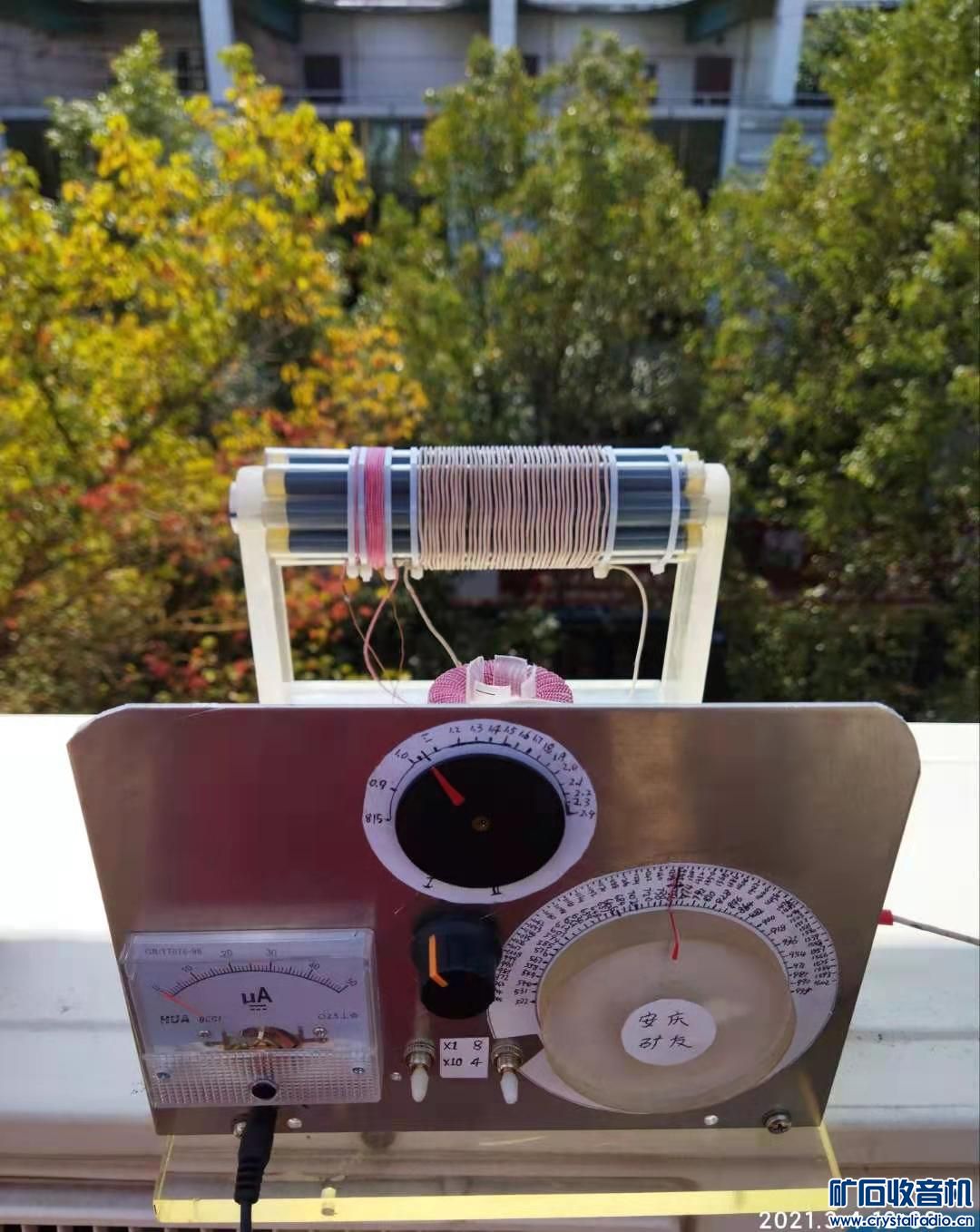

这是一台中波分成两波段矿机
同时也是磁棒线圈和磁环线圈的一次完美结合,磁棒的开放接收能力和磁环的高Q值。
设计时考虑以下几个方面
一,不接天地线能接收本地强台,接天地线能收远地弱台。
二,中波分成两段,照顾中波低端的灵敏度和高端的选择性。
中波分成两段,低端电感量大点对灵敏度有利。设计的电路理论上有载Q值高端是低端的两倍(如果空载Q足够高),实际高端有载Q值低于低端Q值的两倍,例如我这个矿机600KHZ有载Q值约167,而1200KHZ时有载Q值约280.对高端选择性非常有利。
三,中波分成两段,并用大度盘,使主调轻松调准电台,度盘间隔9KHZ标注所有刻度,能适应不同天线保持频率刻度准确,使用中直读频率。
四,使用温度变化系数小的3DQ为检波器,并挑选RD值为2000欧以上的高灵敏度检波配合耳机阻抗2000欧多的耳机。
五,使用铝合金前面板,几本上没有人体感应,而且不接地线时铝面板作为浮地效果不错。

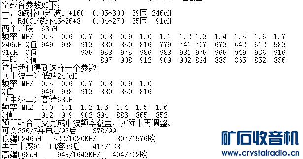

线圈制作
L2用8根中短波10*160磁棒捆绑而成,每根都用四氟管保护,李兹线0.05*300绕39匝,电感量246uH.位置要远离铝面板。
L1使用R40C1磁环45*26*8,李兹线0.04*270绕55匝,电感量91uH。
空载各参数如下:
负载线圈8匝(可根据需要调整)
其它元件电路图上有标示
制作中尽量使用高品质元件,特别是电路高频部分,线圈可变波段开关重点选择,尽最大照顾中波二的空载Q值。理论上中波二的空载Q值为中波一的两倍才好。以上数据由于我们南方阴雨天气潮湿参数数值偏低,谨供参考!

这台矿机真的不错切台干净互不干扰,最牛的是高低端都这么均匀。赞了!问一下您录视频时声音是经过再放大过的还是矿机直接高阻耳机出的声音?
发表于 2021-3-6 08:45:13 | 显示全部楼层
我对照照片和图纸又看了看,有一处没看明白波段开关下面还有两个钮子开关,我没有在图纸里看到。我的理解是不是ua表的量程衰减开关呢?和主电路工作不冲突吧!想做一台玩玩。😁😁😁
