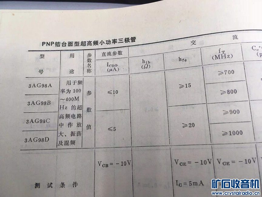

汉江水 发表于 2021-3-10 19:14
谁说中国6、70年代沒有频率高的锗管,请看3AG87B、C锗管fT为5G,不要搞唯心主义,没有见过=没有?还理直气 ...
我翻了一下人民邮电出版社80年出版的《常用小功率晶体三极管手册》,我手头没有四机部的那本手册,但这本手册也比较权威
书中给出的3AG87最高档的ft也只有700M
3AG80系列最高到600M
所有3AG系列最高ft的是3AG95和3AG98
