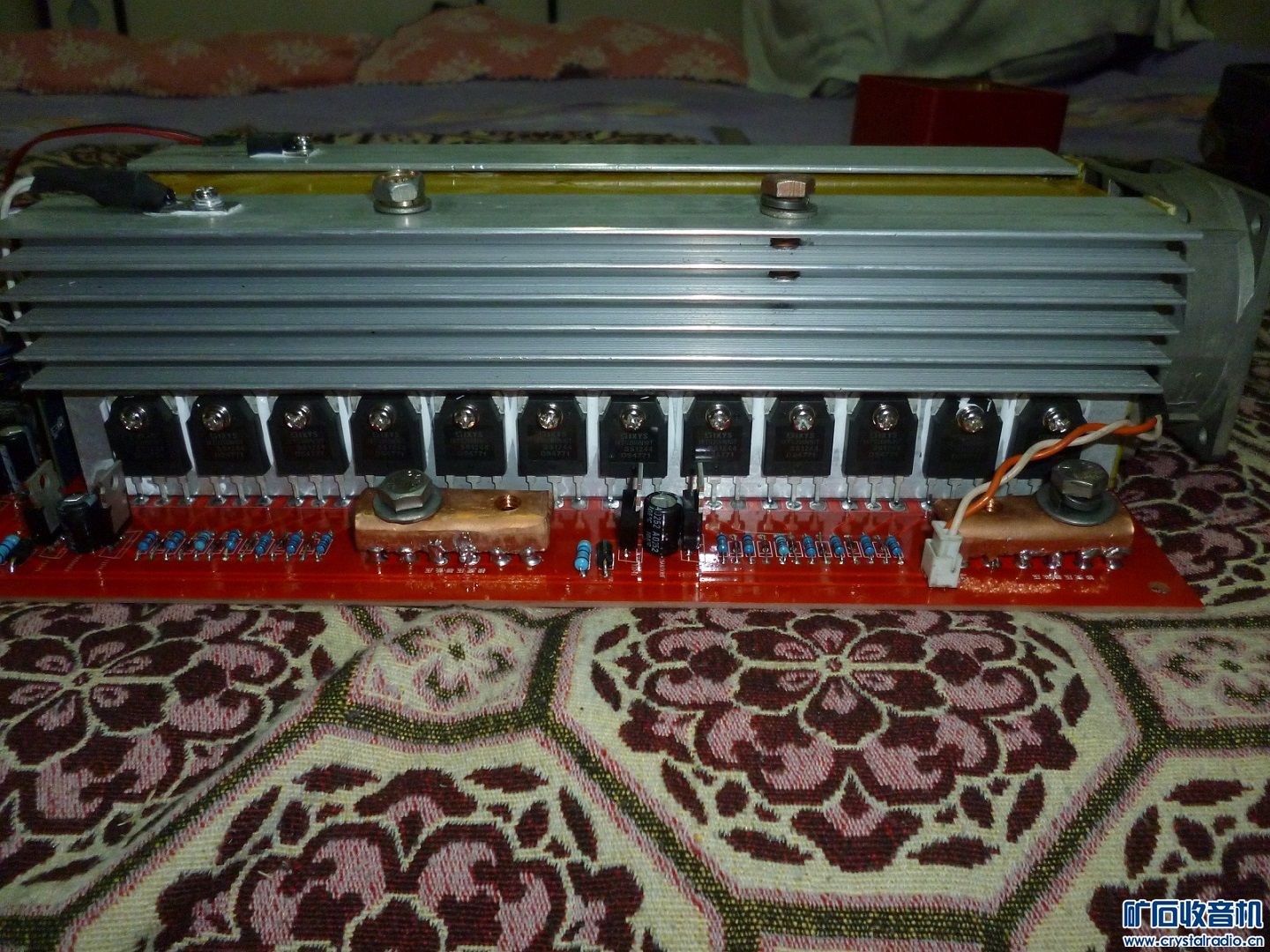

这几天闲暇从X宝上买了一块逆变器空板,利用手头的零件焊接了一个逆变器主板。。。通过测试主要工频变压器的功率够大,10KW没有问题。。。

 楼主| 发表于 2021-3-4 21:31:20 | 显示全部楼层
继续上图吧。。。
 楼主| 发表于 2021-3-4 21:35:37 | 显示全部楼层
继续上图吧。。。

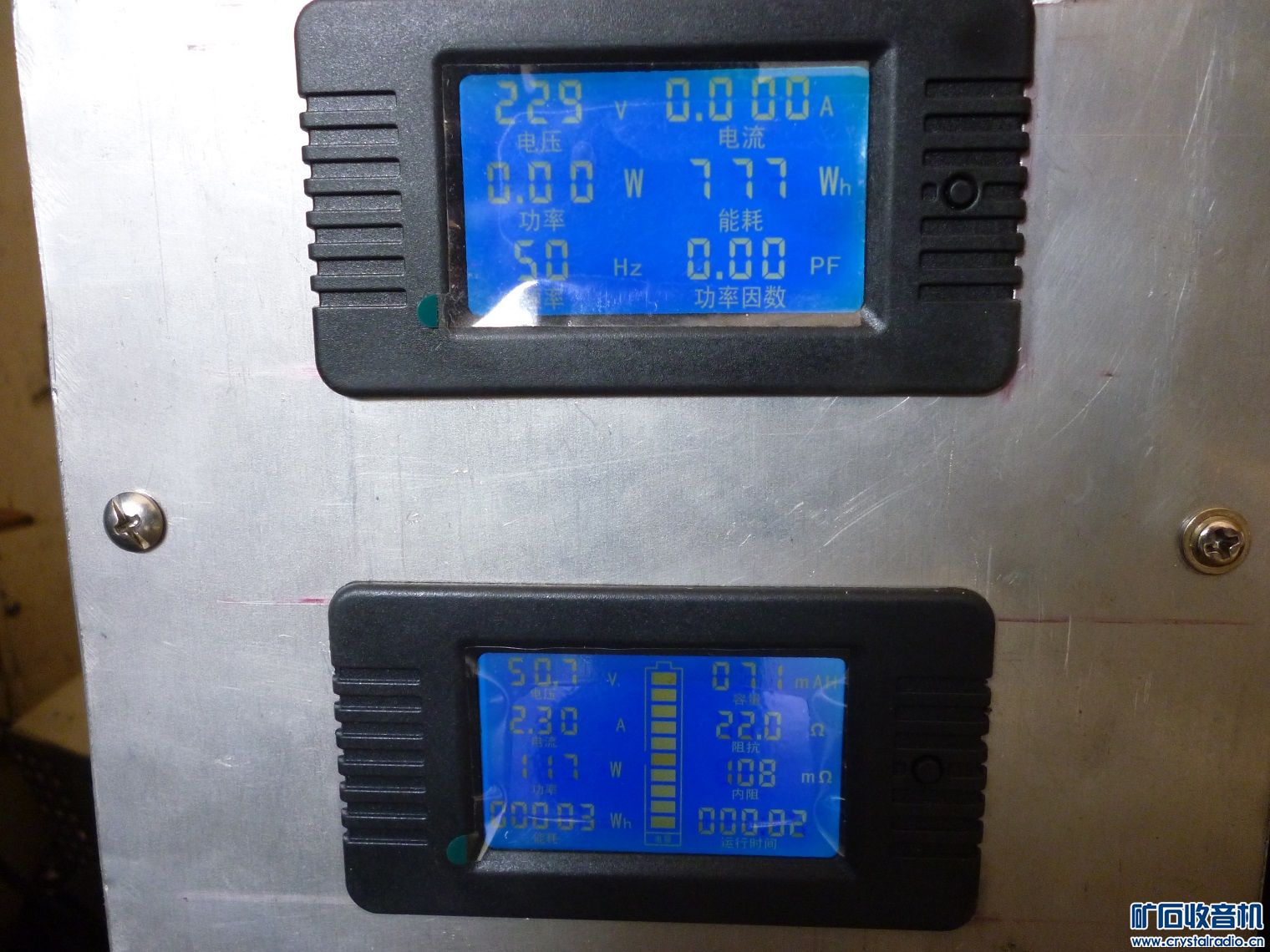

 楼主| 发表于 2021-3-4 21:36:56 | 显示全部楼层
这是安装前面二个测试表头,一个交流表头,一个是输入电池性能的表头。。。
 楼主| 发表于 2021-3-4 21:40:15 | 显示全部楼层
这个功率确实能达到10KW,主要工频变压器功率足够。。。。。。带4个电磁炉没有问题,就是电池带不了多长时间。。。4块100AH的旧汽车电池,没有用了10分钟。。。。。。

工频逆变器抗过流余量大空载电流大igbt全桥模块成本高驱动版复杂软压缩逐个周期保护要求高
 楼主| 发表于 2021-3-7 06:40:50 | 显示全部楼层
工频逆变器是抗过载能力强。。。

发表于 2023-7-4 11:05:02 | 显示全部楼层
可以做工DC-DC高压版,在通过H桥直接逆变成220V工频纯正弦波,省去笨重的工频变压器。
保护设计完善的话,短路都没问题。
