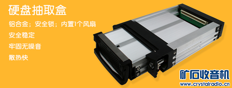

还有一种方法就是用光驱位IDE硬盘抽取盒,硬盘和CF卡主从跳线都设成master,用哪个就插哪个
