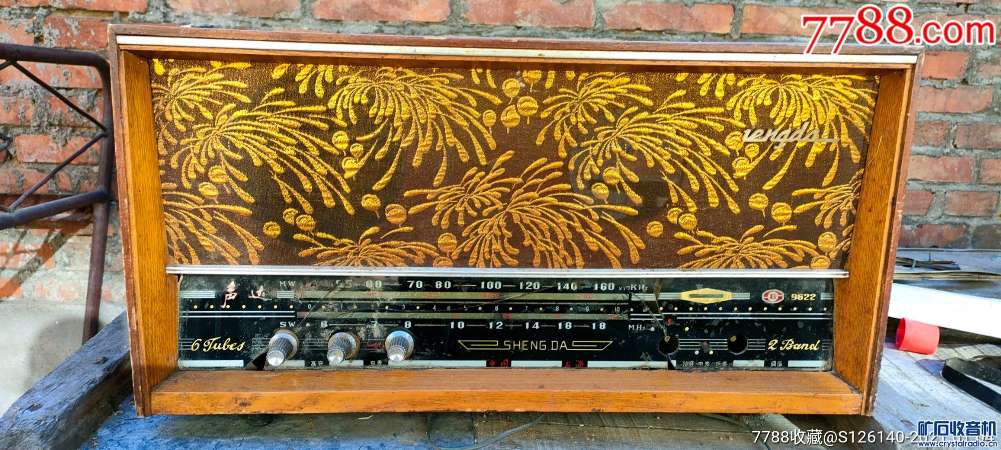

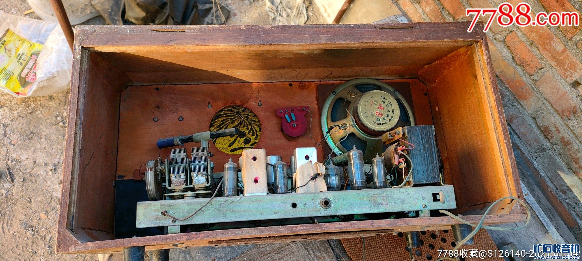

7788上买了个声达9622,度盘坏了,少个喇叭。
试通电,电子管全亮,度盘小灯不亮,声小。
检查:电珠坏,输出变压器输入端电容更换
粘补了度盘,补个喇叭,清洗波段开关、电源开关。
通电,中、短波正常,可以收到不少电台。
问题:1.猫眼绿光不动。2.有杂音。 缺少喇叭.jpg sd.jpg

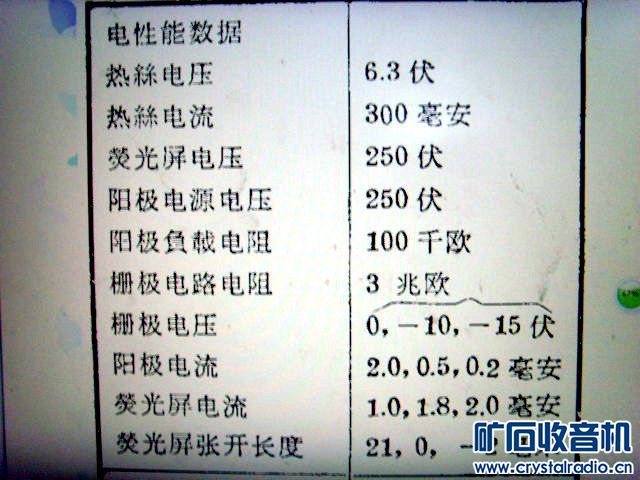

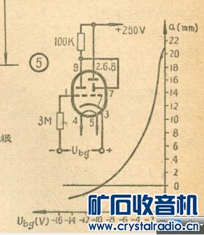

发表于 2021-3-4 20:06:21 | 显示全部楼层

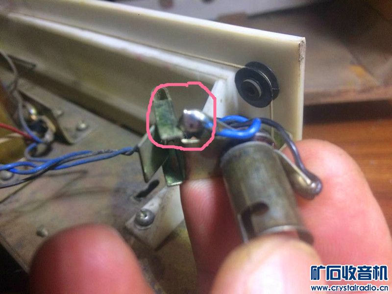

 楼主| 发表于 2021-3-11 08:32:34 | 显示全部楼层
在安装小灯泡的过程中,发现其中一个灯座+ - 极可能碰在一起。
 楼主| 发表于 2021-3-11 08:34:46 | 显示全部楼层
拨开,如图,杂音消失,毛病解决!
