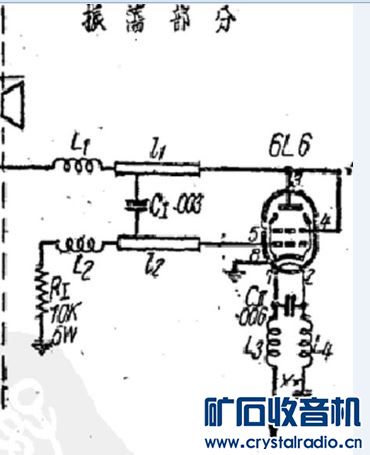

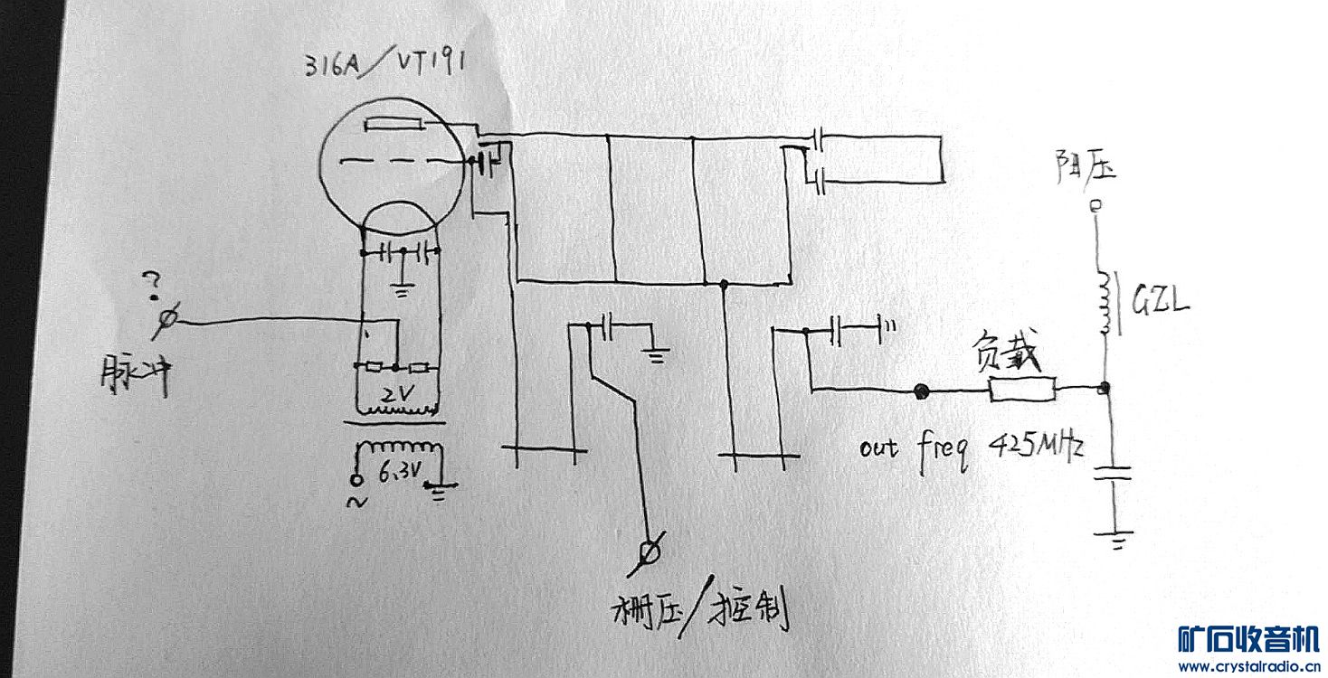

最近在研究某历史文件,无意间发现了一个看不懂的电路,这个电路是一种学生UHF信号源振荡器,工作在425MHz。
这个电路没有一般的LC选频回路,也没有哈特莱或文氏桥或压控振荡器等结构,只有一堆看不懂的横竖杠杠。
奈何自己能力有限,又非常想了解这东西的原理,特来请教。
发表于 2021-3-4 14:39:13 | 显示全部楼层
这个频率上都是用导线做电感,利用分布电容振荡了,调节短路点调节频率。

发表于 2021-3-4 15:31:48 | 显示全部楼层
右上角的两条平行线是射频传输线,等于波长的大小,是一个射频谐振腔,等效于一个LC谐振电路。
老书上有用电子管做调频通讯的资料,用的就是这个搞法。
发表于 2021-3-4 16:00:59 | 显示全部楼层
频率都到400多M了,一般的分立器件对付不了,也很不稳定,都是用分布参数实现,或者叫微带电路,你说的那一堆横竖杠杠,就是各种微带换能元件,电感电容本质上是阻抗,因此用其他方式实现阻抗特性结果是一样的
