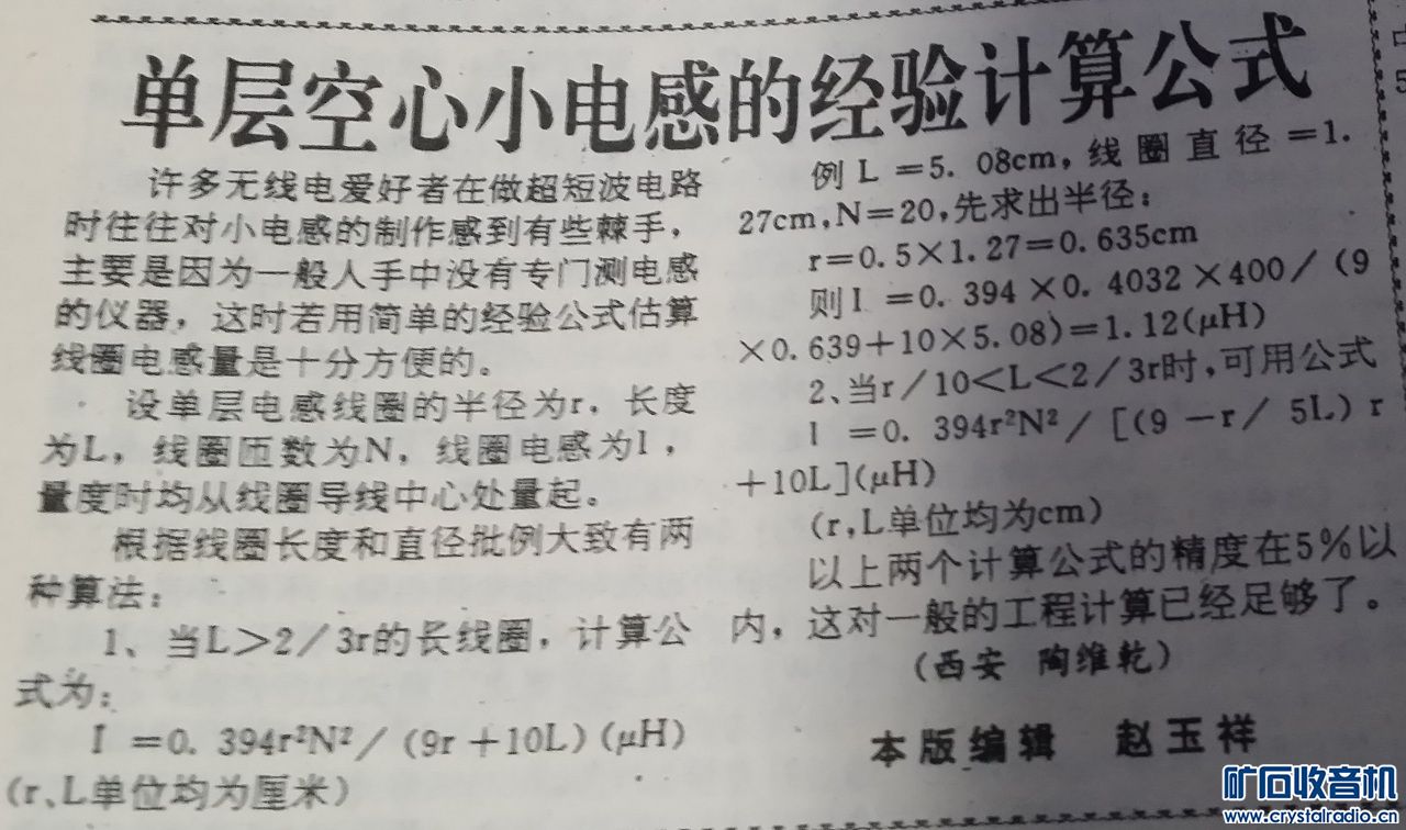

      售品色码电感最小的是0.1微亨,若是自制公式如下,与漆包线线径粗细无关,线径用电流大小选取。电感器电感量L的大小,主要取决于线圈的圈数(匝数)、绕制方式、有无磁心及磁心的材料等等。
    电感公式:
(1)单层圆筒线圈的计算  计算这种线圈电感量的公式是当l≤D时。
                         L=D2*N2/50*(D+2h)。 D2*N2 这里2是平方。
    式中:L是线圈的电感量(微亨),N是圈数,h是绕组长度(厘米),D是线圈筒直径(厘米)。D常用1、1.25、1.6、2、2.5cm。
发表于 2021-3-4 09:17:43 | 显示全部楼层

发表于 2021-3-4 09:46:14 | 显示全部楼层

用0.55漆包线绕16匝,线圈外径0.437,线圈长度0.9944。套入"不老頑童"老师②公式,电感为0.412μH。     套入于老师公式,电感为0.4O31μH。        套入彗星老师①公式,电感为0.4043。套入彗星老师②,电感为0.4047。四个不同的公式得到几乎一致的结果。谢谢啦!
