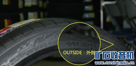

请问车友 轮胎安装有里外一说嚒?

普通的家用汽车 轮胎基本没的里外之分!   基本上只有 单导向轮胎才有里外之分!

        严格来说,汽车的轮胎应该前后左右互换使用,这样能有效地保证轮胎均衡磨损,避免轮胎单边磨损,保持正常的"抓地力".延长轮胎的使用寿命.这里说的互换,应该是单纯的换轮胎,而不是连轮毂一起换.要把轮胎的内侧和外侧互换.但是如果你嫌麻烦,也可以只换前轮,不换后轮,因为相对前轮而言,后轮互换的重要性要轻一点点.如果你不在呼换新轮胎的费用,也可以用坏了再换新的.
        为什么前轮互换重要些呢?要想明白其中的原理,请你自行搜索"汽车前束"这个专业术语,一看你就明白了.因为"前束"的结果,导致前轮的外侧胎面磨损大于内侧.
        如果你的车是全独立悬挂,则你的前后轮都应该定期换位,不仅前后换,左右换,关键是内外侧换.看一下独立悬挂的大卡车轮就明白了.独立悬挂的结构导致轮胎外侧胎面磨损大于内侧.

有 轮胎都有标识 INSIDE OUTSIDE

现在大多数稍微贵一点的轮胎都分内外安装,找台宝码看看轮胎花纹外边和里面是不一样的,设计轮胎时会考虑四个轮胎转动时的排水、抓地,驻波等原因。假如三个轮胎转运一致,另一个装反了跑起来会有影响的,轮胎设计师比我们普通人更换专业,分内外自然有他的道理。
我上一台车换米其林的轮胎专门让安装的师傅注意,结果还是把一个装反了,对不起,得给我拆下来重装。

不,有的轮胎标注了里外的,就得按照轮胎标识安装,

有些胎是有标outside那边朝外的
