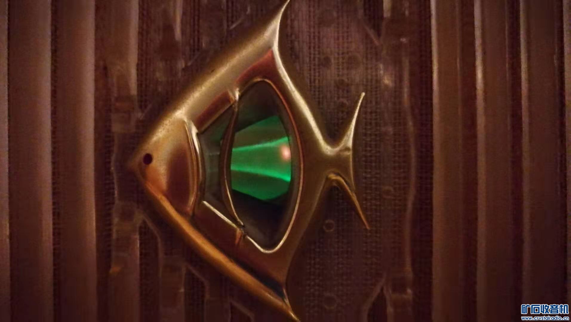

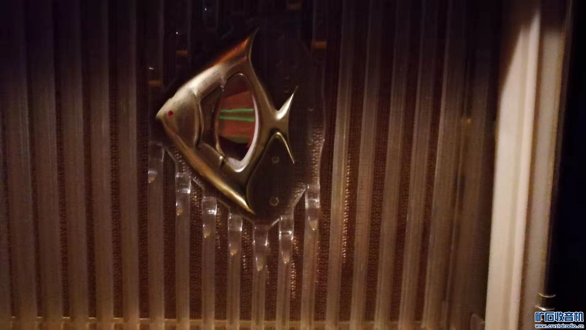

昨晚按照各位老师的指导  通电试机  声音洪亮  收音短波能收3个台  中波没收到  感谢各位老师的指导
发表于 2021-3-9 19:06:33 | 显示全部楼层
熊猫601-3G收音机的猫眼罩完整无缺的极少:
 楼主| 发表于 2021-3-9 20:28:13 | 显示全部楼层
这哈接了根两米左右的铜芯线放到窗外  收台更多了  主要集中在短波的80-100 有粤语的  有貌似东南亚的  猫眼开度更大了 中波还是没收到
