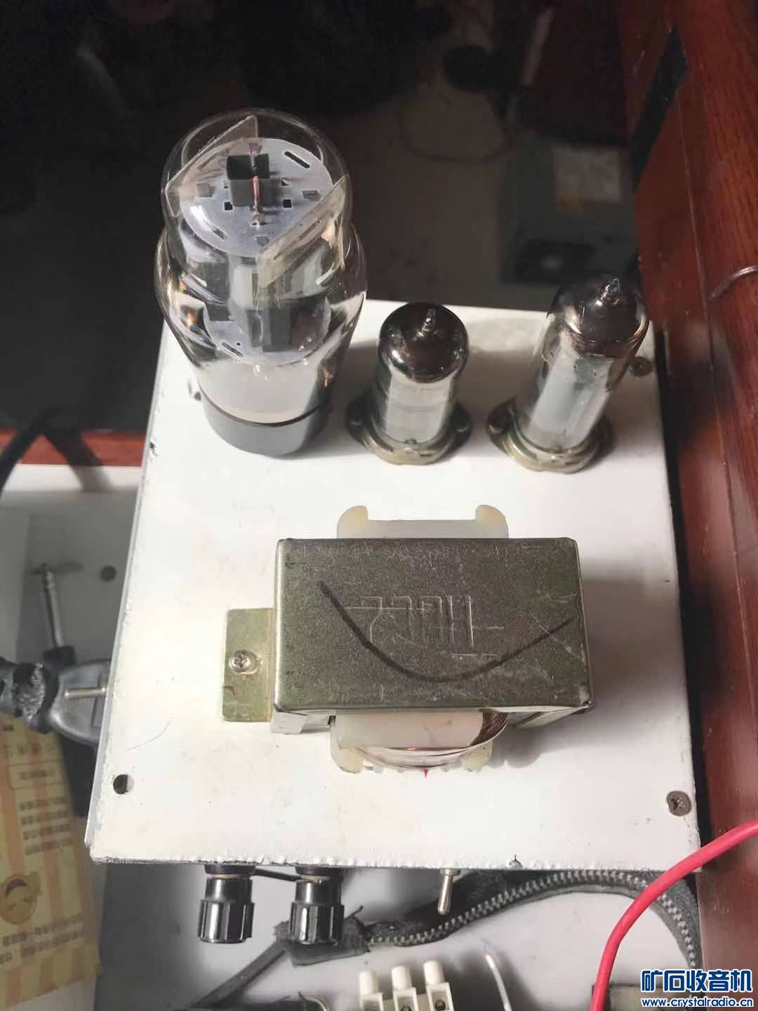

做了个机器,属于办公室用,地方所限,只能来个 单声道的。突发奇想,一面做了个6n2推6P1,一面做了6n2推6p3.结果分别用不同管子听音的时候,6p1的表现让人大跌眼镜,音质竟然比6p3好,电源阳极250V,6P1阴极12v,6P3阴极16V,大家帮我分析一下,是什么原因呢?

要找到问题,至少要保证用来验证的 “道具”没有问题。你这变压器质量也许刚刚能达到收音机的唱响标准,离检测问题 还差十万八千里了。 你得有标准的器件才能发现并解决问题 。
就一楼图中这样的输出变压器, 阻抗、频响、漏感、分布电容,没有一项是可以保证的,这怎么能指着它找出症结?  用不准的尺去测量长度,永远也量不准。

6P1和6P3的负载阻抗不同。

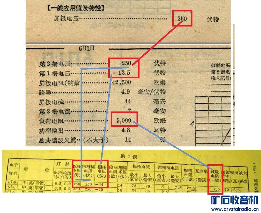

发表于 2021-3-2 17:26:51 | 显示全部楼层
这真成了

我是这样理解,是输出阻抗匹配,二个管的输出阻抗不一样,用同一个输出变压器肯定是一个好听一个难听,不知对否。
发表于 2021-3-2 17:04:56 | 显示全部楼层
原本是6P1的线路配置,你却装上6P3P,肯定不匹配的。再加上各种因素不一,只能说听个响。

音质是指的各种音乐乐器的 还原,现在的 感觉是6P1音域比较宽,而6P3好像是发挥不出来似的,憋着嗓子唱歌。试着调节工作点和更换阴极电阻都没解决。我感觉应该是6P3应该好一些,结果和预期相反。

6P3不赖的,不过相对比较难伺候些,6P1和6V6简单容易出好声,估计您的变压器不咋滴,对付不了6P3
对照一下两管的负载阻抗特性曲线就知道了:
6P1(6V6GT):
6L6(6P3P)注意阻抗改变以后失真度的变化:
