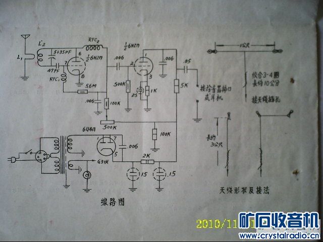

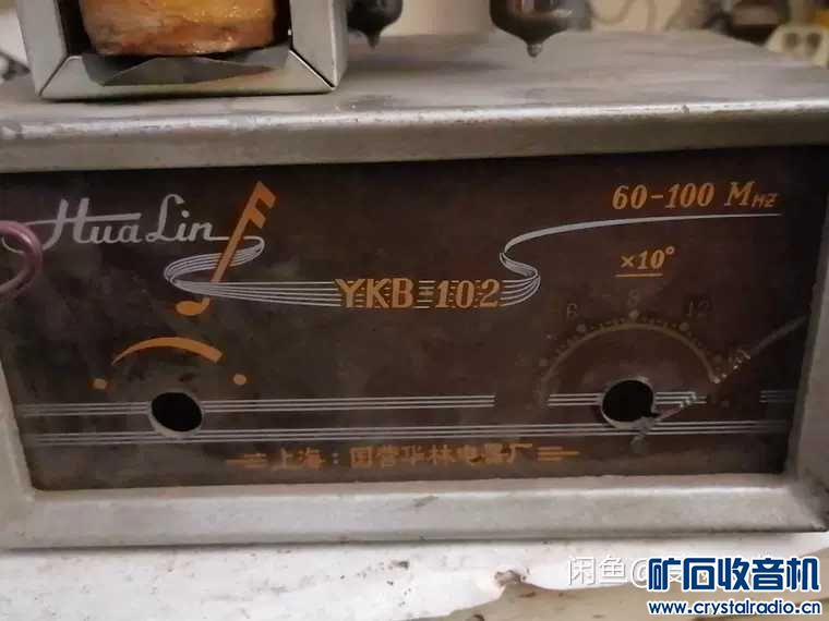

求此胆调频收音机电路图

有历史的机器,LZ多角度展示一下。
发表于 2021-3-2 10:03:11 | 显示全部楼层
超再生的成品机?

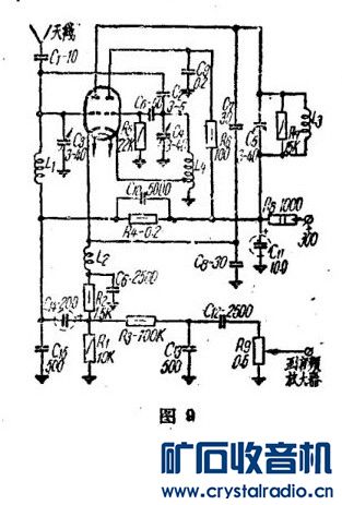

发表于 2021-3-2 11:06:08 | 显示全部楼层
看频率范围,是1-5频道电视伴音接收机。应该很久远了。
发表于 2021-3-2 11:42:04 | 显示全部楼层
看电子管型号可判断出该机生产年代,国内1959年刚开始实验调频广播,当年业余爱好者自制超再生接收机主要是为了接收电视伴音。
发表于 2021-3-2 22:33:38 | 显示全部楼层
       这是在1958年~62年器件的超再生调频机产品。1956年公私合营,57年反右,58年大跃进,全民大炼钢铁,钢产量850万吨,为实现1070万吨钢而奋斗,十年超过英国,十五年赶上美国。粮食亩产万斤。1959年庐山会议提出反右倾鼓干劲,反右倾,鼓干劲,为在今年完成第二个五年计划的主要指标而斗争。人民公社就是好。62年贯彻:调整、巩固、充实、提高八字方针,关停并转。
       旧调频广播频率范围64-73MHz。加1-3频道电视伴音。中频8.4MHz。
      这是经一次变频超再生FM接收附加器
发表于 2021-3-3 11:49:18 | 显示全部楼层
再生机可以扩展频率覆盖。。这个应该很简单:
