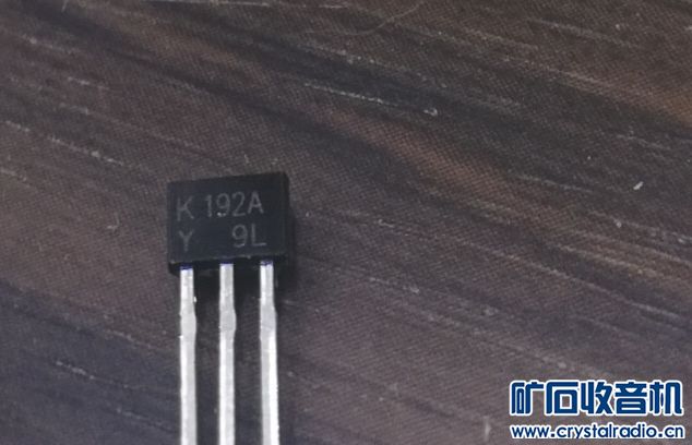

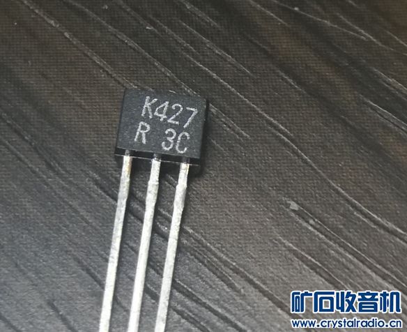

从假货宝上买的2SK427和2SK192A到货了,看了一下外观,2SK427跟网上的真品照片比较吻合,2SK192A是激光印字的。
看了一下手册,然后拿数字万用表测了一下,引脚排列没有问题,先简单的用可调电源测试了一下,就是把管子的G和S极短接,把它当恒流管,可调电源的正极接D极,负极接S(G)极,测量电流。
这2SK427是R档,手册里面看Vds为5V的时候,Idss是2.5~4.2mA,实测了三枚,Idss分别是3.3mA、3.6mA、3.7mA,把Vds升到10V的时候,Idss大约上升到3.8~4.2mA之间。
这2SK192A是Y档,手册里面看Vds为10V的时候,Idss是3.0~7.0mA,实测了两枚,Idss分别是5.2mA、5.5mA。
在测量分辨引脚的时候,发现2SK427的跨导较高,万用表置于二极管档,红笔接D黑笔接S,G悬空,万用表蜂鸣器会断断续续响几秒钟。而2SK192A的跨导明显低一些,同样G极悬空测量,万用表显示压降107mV左右,蜂鸣器不响。
这些测试数据,能否判断这两个管子的真伪?如果不能,业余条件下用什么方法简单快速地测试它?另外,怎么测量Ciss?串联一个隔离二极管然后用数字电桥测量?还是需要搭个电路根据手册加上Vds测试?

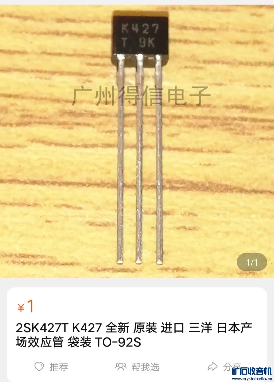

发表于 2021-8-24 11:10:02 | 显示全部楼层
xinjun5557 发表于 2021-8-23 21:06
你好。K427的T档哪里有卖?给个链接。谢谢!
我也给你介绍一家。小功率管我基本上都是在这家买。质量好,真货的概率99.9%。
T档的
T档的
发表于 2021-8-24 13:07:46 | 显示全部楼层
xinjun5557 发表于 2021-8-24 12:36
这个K427是真货。我一直买他家的。我要链接是被0.4元的价格所引诱。 若是涨价到1.5元,就没有这个1元 ...
其实这家老板也混坛子的。
