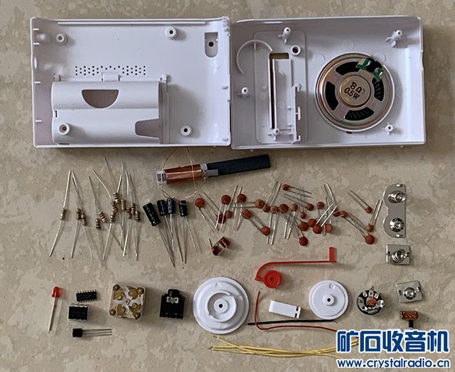

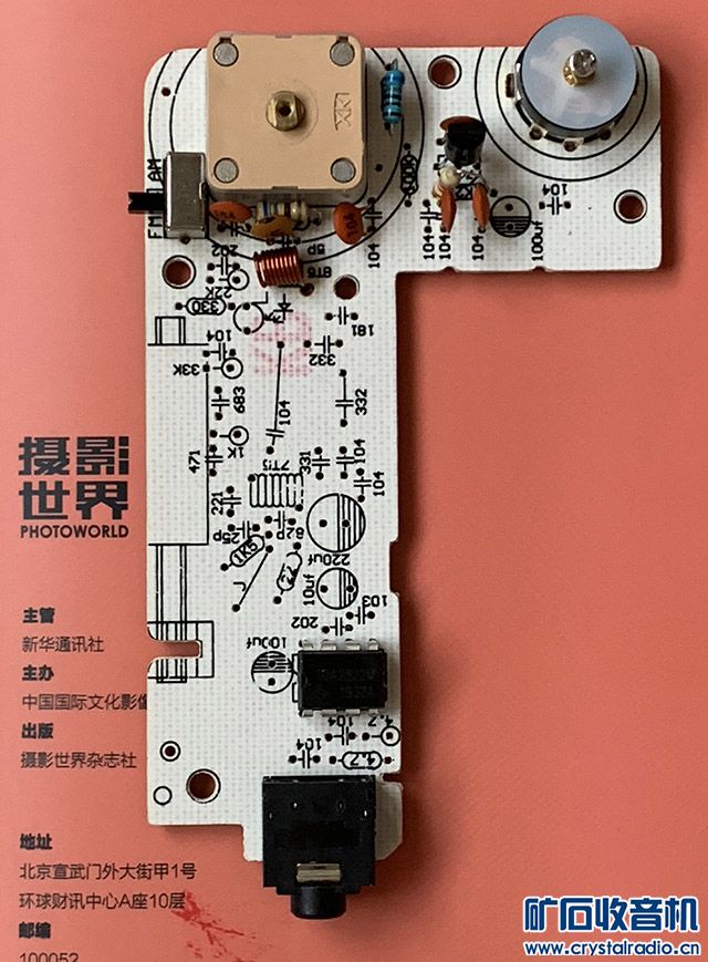

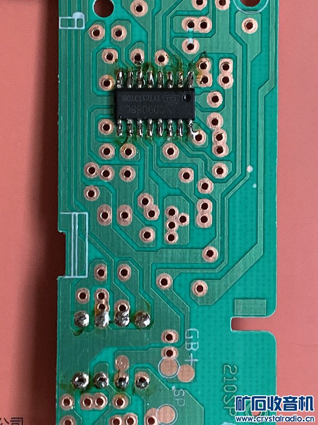

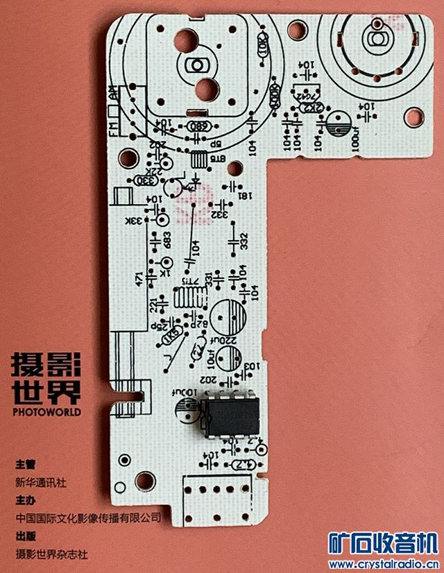

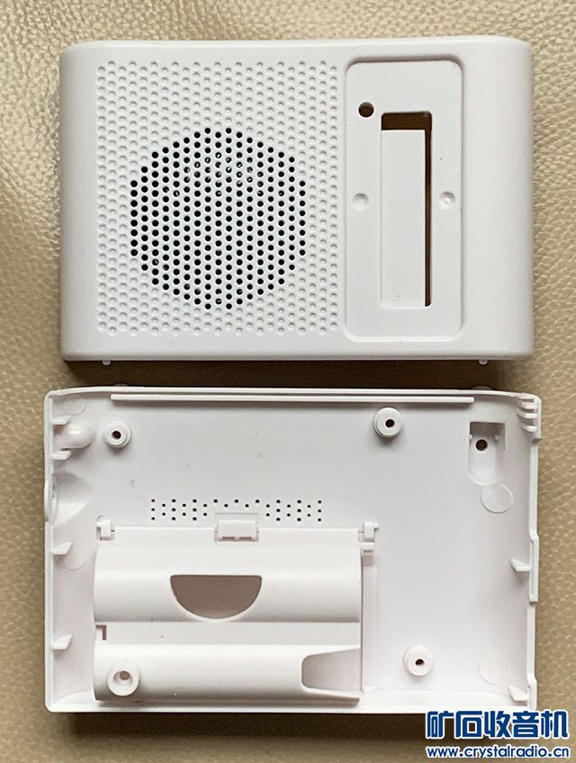

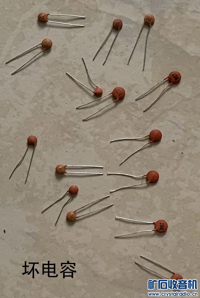

宅在家里没事儿干,又网购了一套件集成块的JC210SP元件(本网站有n个相关帖子)。套件到货后先对阻容等可测试的元件过筛,发现半数以上电容是坏的,沟通商家客服后,客服让俺将坏电容焊上去测试,整个儿一个国际玩笑!看到商家不愿意更换,加之套件不贵,手里又没有现在的这种小陶瓷电容,所以又进购了几百只这类电容(现在的零件真的太便宜了,比以前的处理品还便宜很多)。由于该套件底板和零件比较小,老眼昏花,只能借助于吋镜完成焊接工作。好在去年已经组装过9088和1299等芯片的套件,也积累了一些贴片芯片的焊接技巧,焊接过程还比较顺利。不过,调试过程却很失败。按照说明书,调频部分伸缩L2线圈可以完成频点修正,但实际上线圈缩至密排状态时,所有能收到的电台依旧全数集中在92兆赫以上,分布在高频范围(事实上伸缩线圈似乎不起作用,调半可变电容能有限改变频点)。估计应该增加线圈的匝数,可手里也没有合适的漆包线了,算啦。而中波采用的是7642芯片,这东东俺领教过,没有好印象,实际上中波在室内也是半个台都收不到,阳台上能收三个台,方向性极强,且呜哩呜涂根本听不清广播内容;中波线圈的可调范围也就1厘米的样子,无论哪个位置仅频点发生位移,接受效果没有任何变化。好在收音机是攒着玩儿的,并不真正用来收听。对了,JC210SP套件的机壳设计得非常好,精度很高,总装时严丝合缝。因为有松下的字样,不知道是否松下做的模具?

俺也是第一次遇见,可能商家进的这批次电容本身就是有问题的。

俺装的一次就有声音,不知道电容有没有坏的,虽然外观近似不过套件的电路板做工不一样,是浸了阻焊油的酚醛板,按理说楼主这种玻纤板应该更好点

您说的瓷片电容坏是指电容短路了还是失容了
失容了,没有充放电功能...

我也则装了一个。相隔快4年了,和你说的差不多,104电容只有1/3的容量,我全部换成涤纶电容了,还没调试,装好后AM能收到台,但频率相差太多。FM收不到台,看见有机友说9088芯片是坏的,换了就好了。这段时间太忙还没来得及试

商标不是松下,只是象松下

这个JJ对于年龄大  且眼花的人确实费劲本人就身有体验。9088本来可以做自动选台的芯片,这里偏偏要手动。有些不值得。看来LZ在FM部分调整时,本振频率低了所以FM频率覆盖费劲,制作这种JJ就是不能着急。越急越坏菜

我装的一套(可能与你不是一个商家)只有一个瓷片电容短路,其他零件都是好的,而机壳做得一塌糊涂,合上以后调台根本转不动。调频调幅接收范围都可调正常,噪声很大,灵敏度不错,音质不好,调幅选择性很差。
