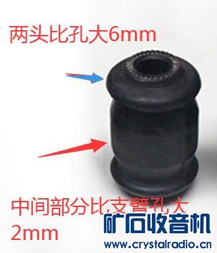

2011年悦翔,现在十年的车龄了,下支臂换下来,胶套损坏了,大胶套用千斤顶做的压力机给压进去了,这个小胶套一周都是橡胶的,中间直径比孔大2mm, 两头比孔大6mm,
压的时候,,先用开水泡热,涂了洗洁精, 用虎钳往孔里压, 就是压不进去,就被挤压成一坨,堆在孔的口部,进不去了,请各位老师傅给支个招,应该怎么压,才能压进去
补充内容 (2021-3-3 21:39):
感谢各位,今天壮着胆子,用虎钳往死里压,最后还是挤进去了,就是不知道挤进去的中间那截是否正常

臆想一下不知道可行不:两端分别塞入螺栓,用线或铁丝绑住,或者干脆上螺母压紧。然后一端的螺栓固定(比如台虎钳夹住),另一端穿过支臂孔后提拉使得胶套变细方便穿过。完了再解开这些辅助工具。

有点没想出来你所表达的意思, 这个小胶套两头顶端是铁的,螺母 螺丝都只能锁紧这个铁件, 中间的橡胶是锁不到的

抹点黄油,我们公司的修理工分分钟就搞定了,都不用加热
用虎钳往里面压的,其实没多大力,不晓得是不是商家发错了胶套子, 就是压不进去, 没敢涂黄油, 不是说这些胶套,不能涂黄油么

不好意思没换过这玩意,不知道两端是铁的。那能不能用两只合适的膨胀螺栓分别塞到两端,膨胀锁紧后穿过下支臂?

不容易找到这样的膨胀螺栓, 且,不能留有缝隙, 否则就会挤坏,
