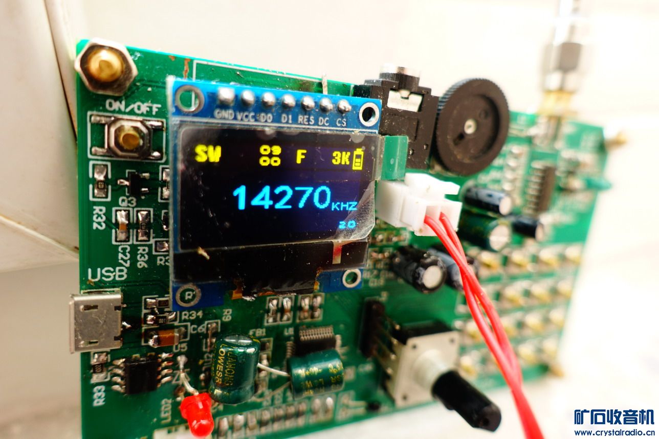

今天天气不太好,下油。是不是了哈si4732单边带接收ft8事实证明是可以收的。哈哈

 楼主| 发表于 2021-4-17 00:41:27 | 显示全部楼层

再完善一下,出个套件。

能分享下原理图和程序不 看您这个使用stm32做的吗?

是stm32f0的。这是最核心的4732部分的电路。
QQ图片7.png ,其实电路就是其它基础东西组合,大胆去做吧。
对不起,程序PCB都暂不分享。

有板载的功放吗?我自己弄了个8002功放,可是没有输出。不知道是不是搞错了。

am和fm可以共用一个天线吗?L6是磁棒吗?
再次感谢

当然可以,我没有要中波的磁棒,用的一个色环电感(L6)代替,不过也可以收中波。

有功放的。你可以去玩玩arduino啊,不需要写程序。联上就能用。

来两张机器图

您用的那个功放也是8002吗?4脚R1和4脚5脚之间R2的两个电阻怎么取值呢?
这个成品板真漂亮 !
 楼主| 发表于 2021-4-18 10:03:48 来自手机 | 显示全部楼层
ITOUR 发表于 2021-4-18 01:14
记下啦 谢谢。
现在就是弄了个nano准备在玩
不是,用的是tda2822.
