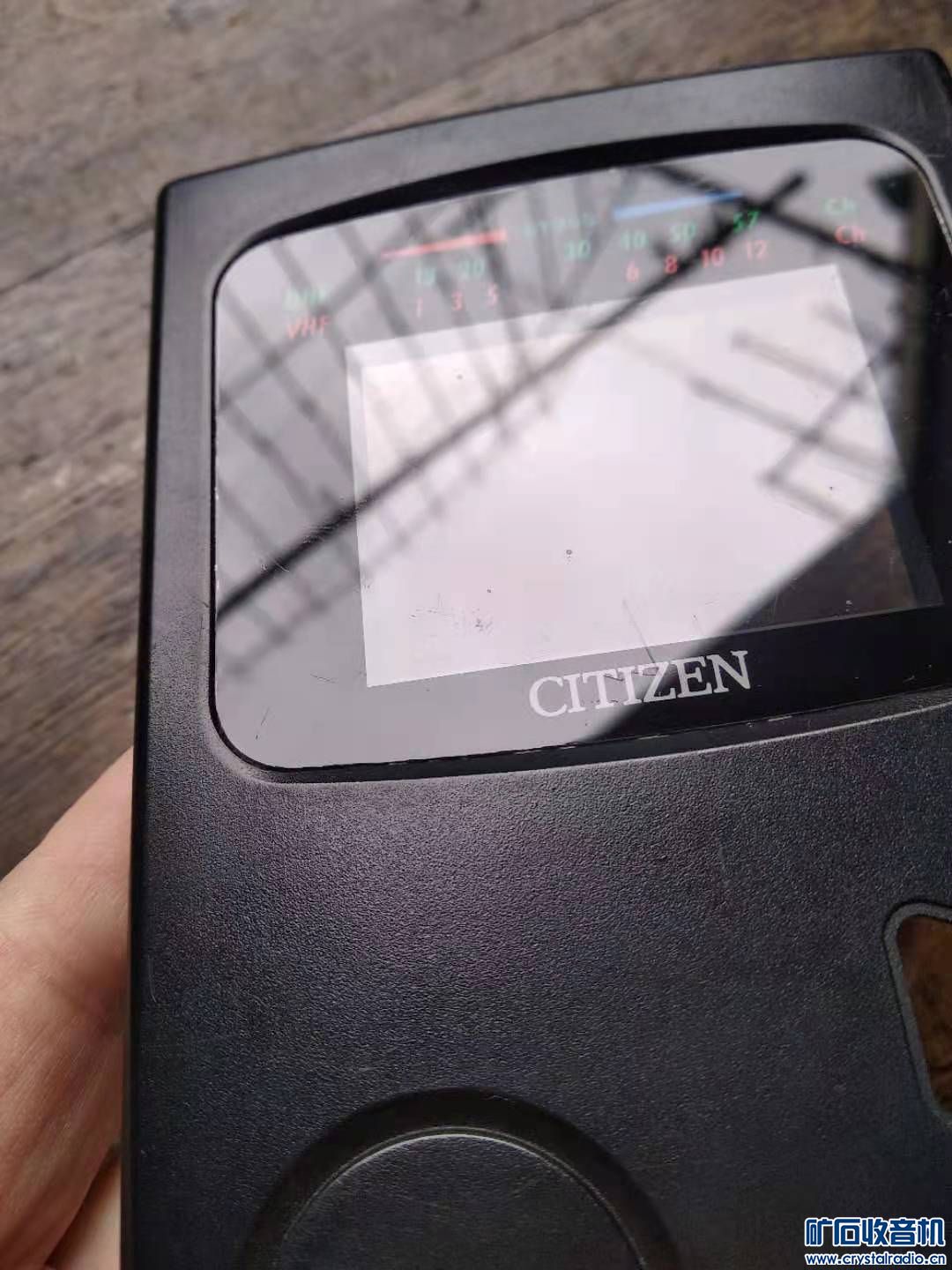

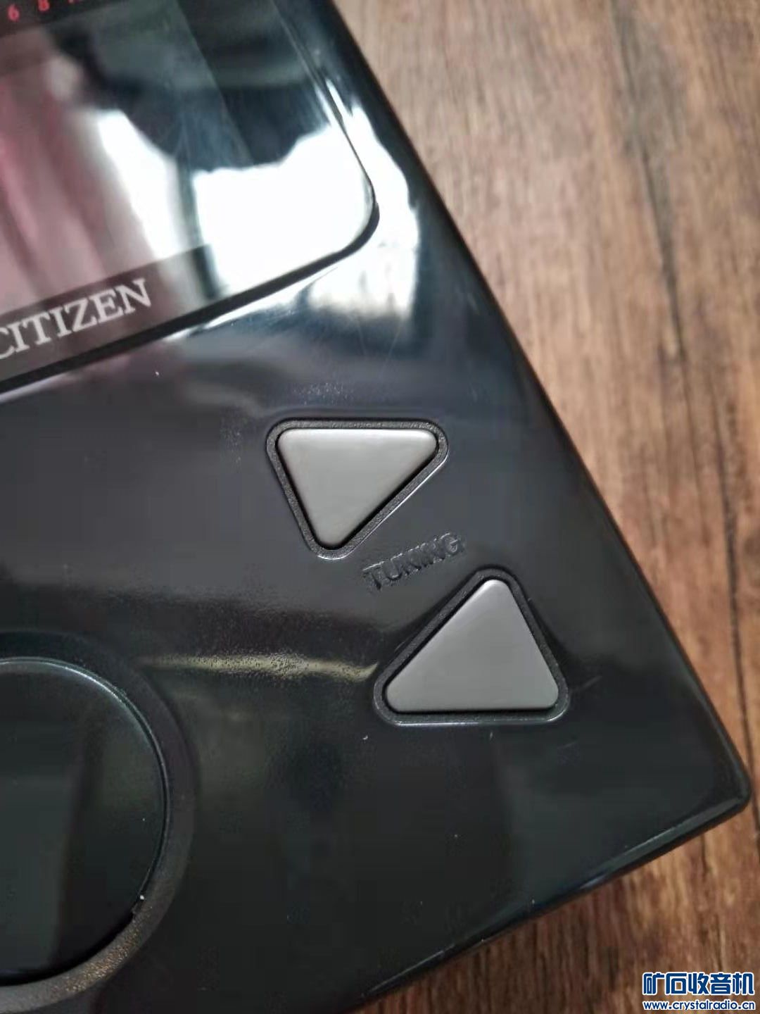

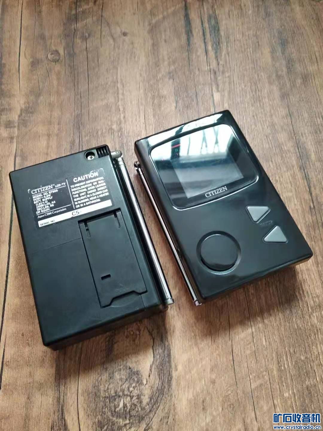

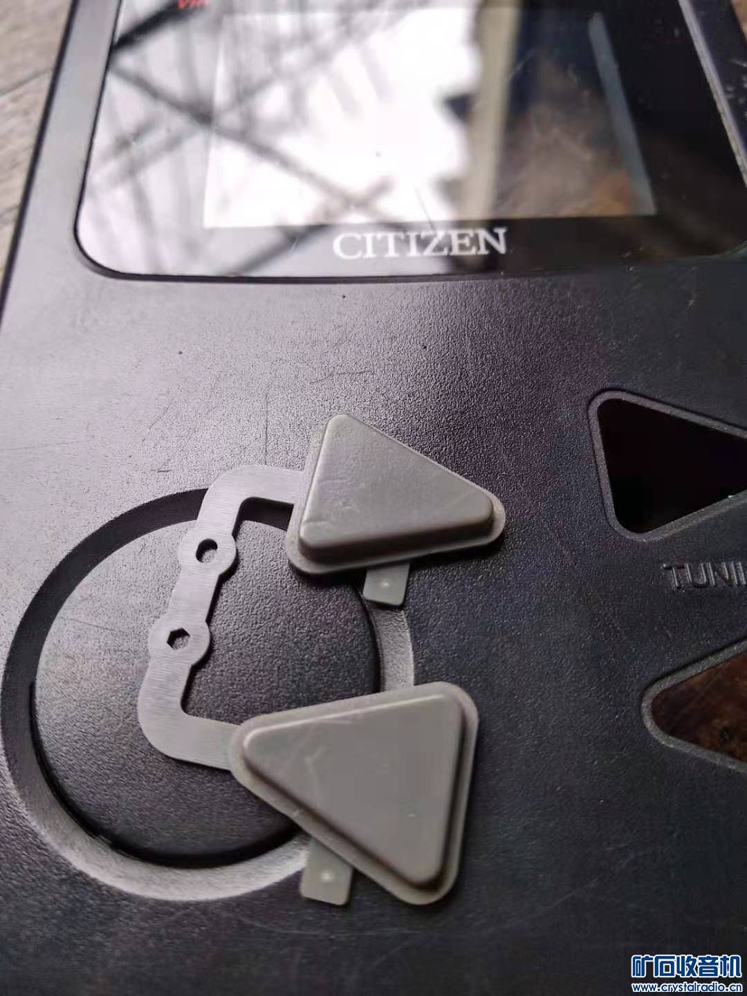

先后买了两台,简单翻新一下其中一台的正面外壳。型号:CITIZEN(西铁城)ST955,P制,两台外壳和按键都有磨损。
 楼主| 发表于 2021-2-28 13:59:07 | 显示全部楼层

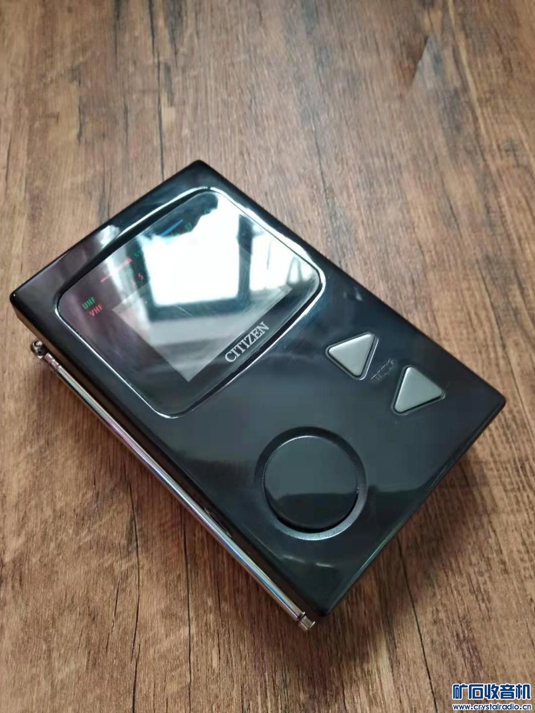

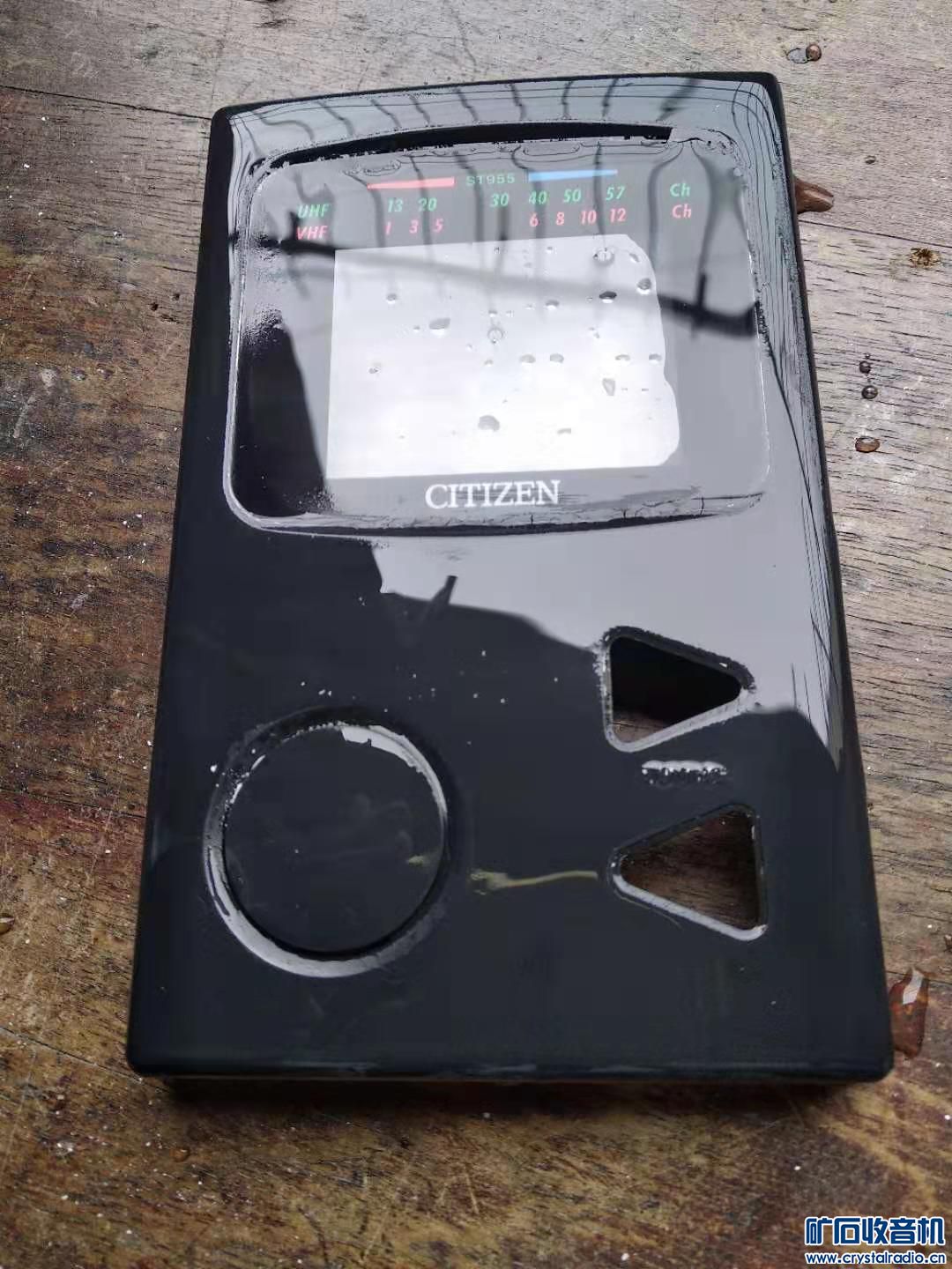

塑料和有机玻璃,直接上砂纸水磨,最后上电磨,研磨膏,逐级抛光,就是费点时间而已。
 楼主| 发表于 2021-2-28 14:01:36 | 显示全部楼层
完工后,外壳要收干,电吹风吹一下也可以。看着比之前好点了。

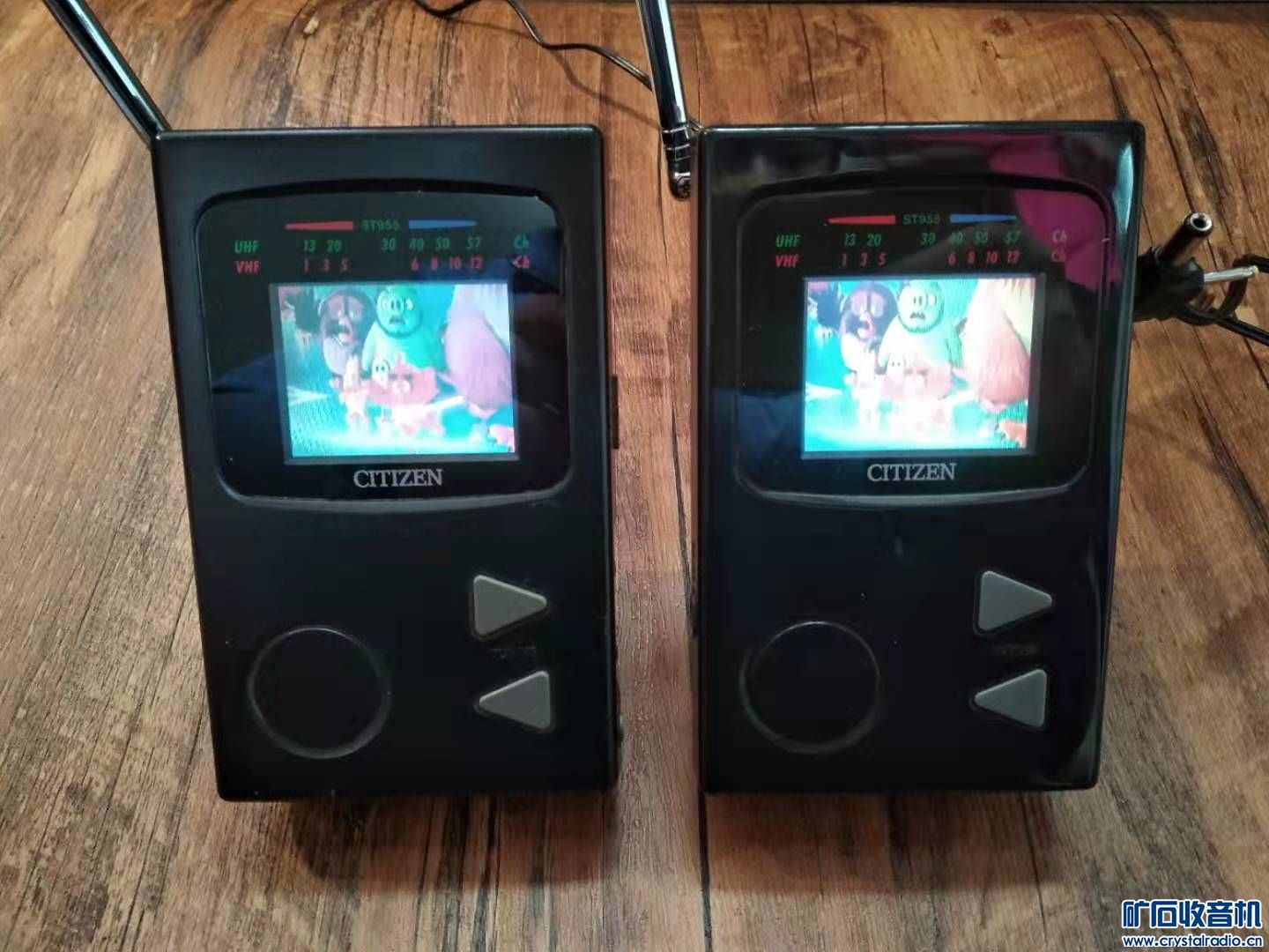

继续上图。

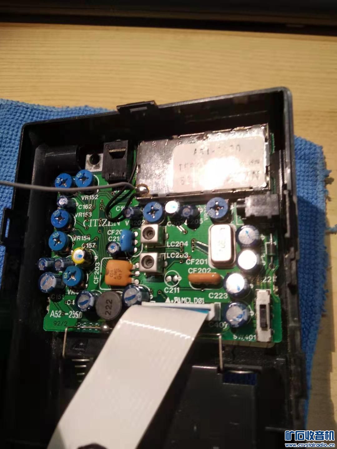

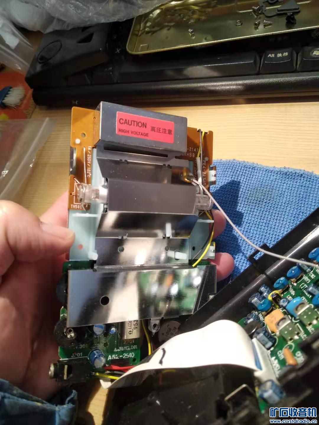

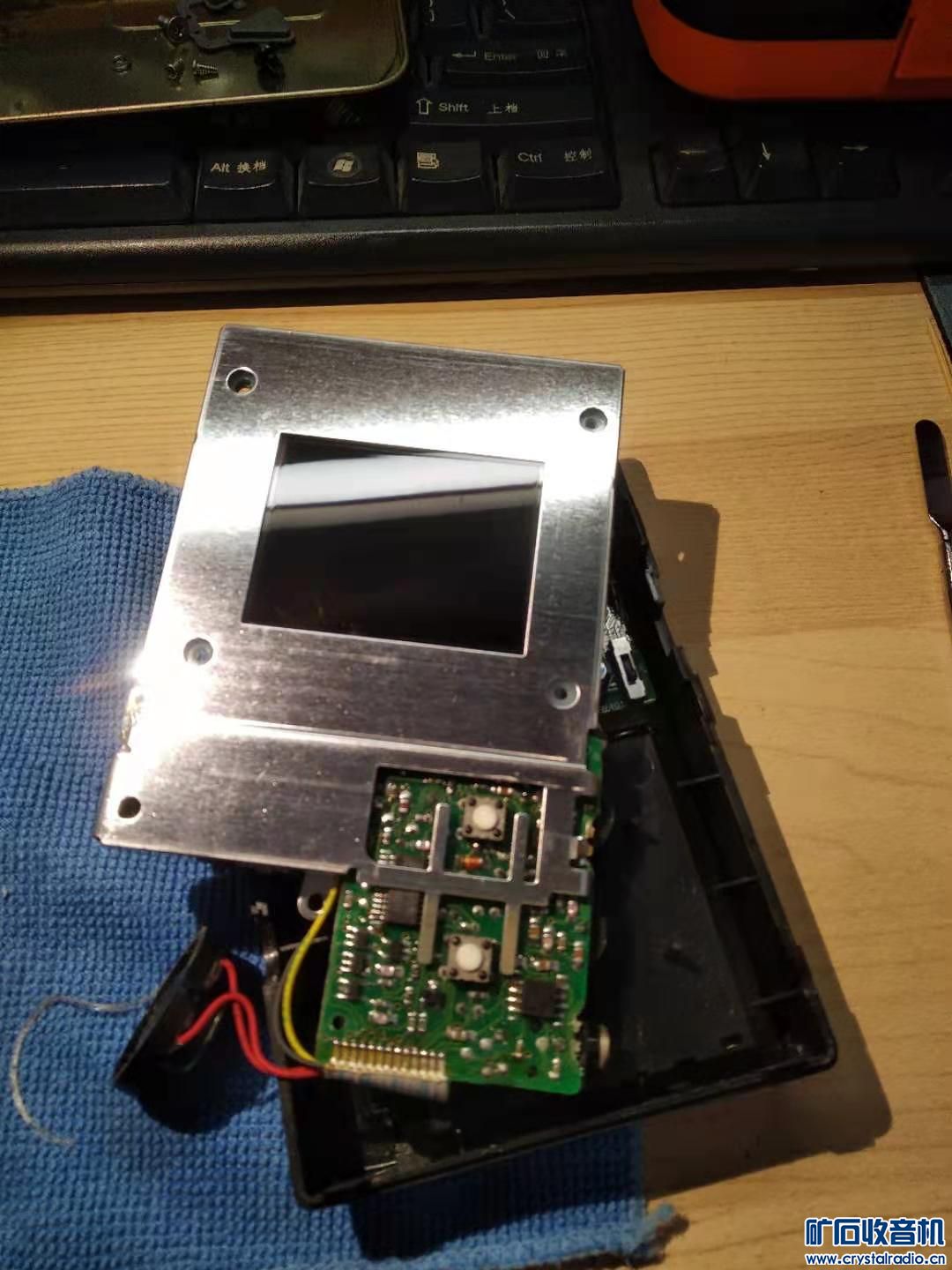

继续上图。此机带有外接天线,3.5耳机,外接电源接口,色彩调节旋钮.........最后三张内部图结构,机壳破旧,内部还算不错,有点灰尘 ,拆开了正好用软刷子刷一下。

最后一步抛光,用的德国进口抛光蜡+小台磨和布轮。
