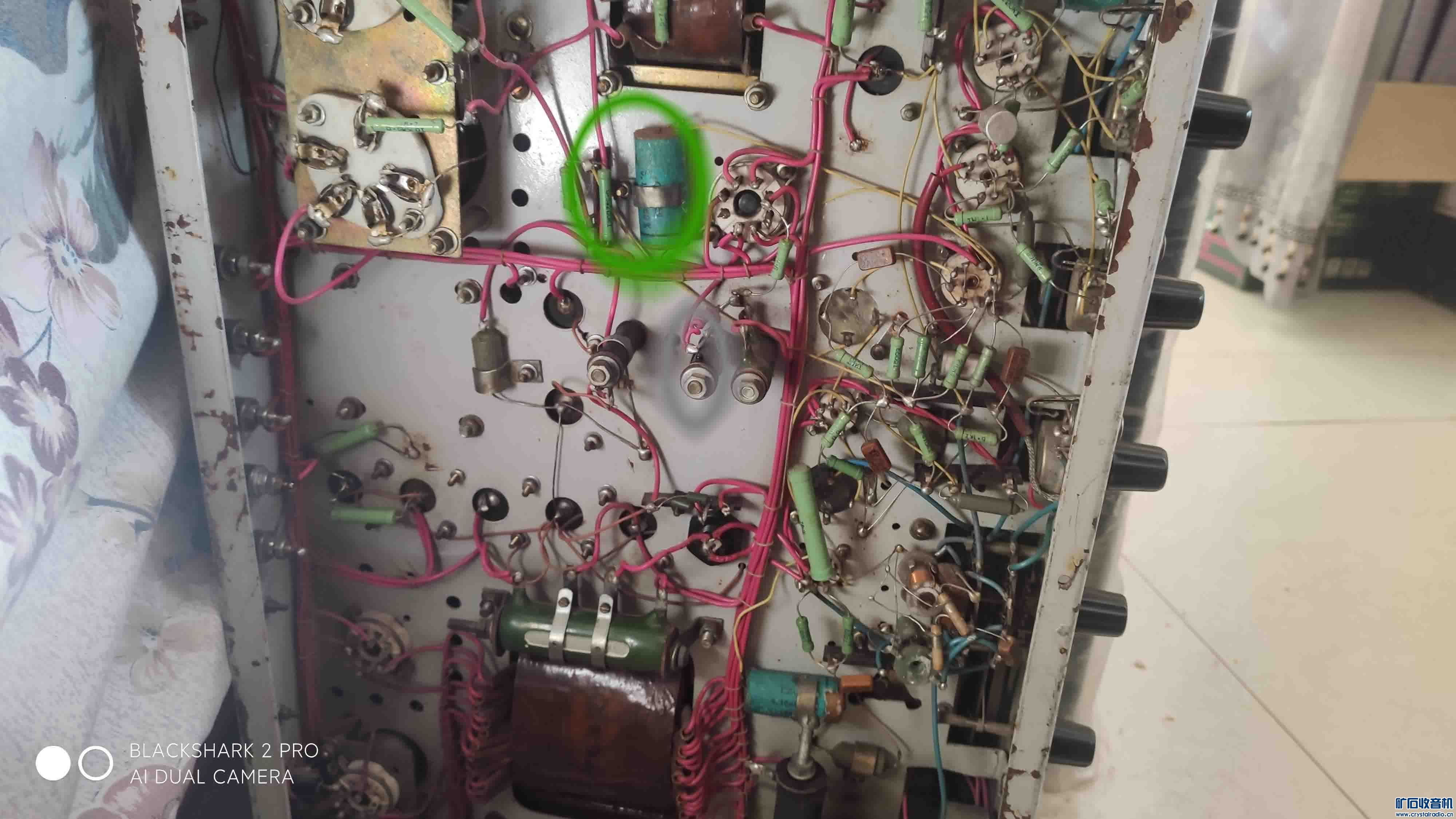

  感谢论坛提供了这个交流的平台,致谢上个帖的胆友提供帮助。
   故障已修复
  1   从6N2到6P6P的纸介电容 标识400V0.01Uf 误差0.1    实测0.0.15     果断更换
   2      6P6p的第8脚的可调电阻开路   购买后更换
     现  声音放大正常    但伴有明显交流声
         望胆友继续支招

 楼主| 发表于 2021-3-1 00:12:01 | 显示全部楼层
不老的顽童 发表于 2021-2-28 06:46
交流声,有很多种原因。你说的不详细。你先看交流声是哪里来的,先把音量调到最小,看交流声还有没有。如果 ...
关掉电位器 有交流声

 楼主| 发表于 2021-3-5 00:02:27 来自手机 | 显示全部楼层
已经修好   第2级前置的20UF电容漏电
 楼主| 发表于 2021-3-5 00:02:49 来自手机 | 显示全部楼层
果断去掉前2级放大
 楼主| 发表于 2021-3-5 00:03:27 来自手机 | 显示全部楼层
从第3级6N27脚输入信号
