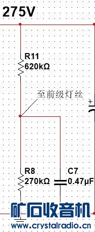

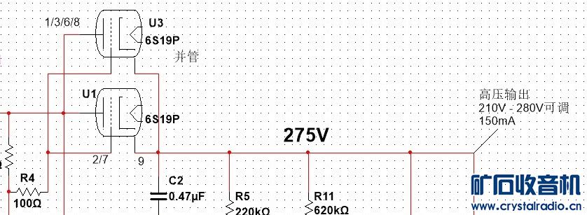

发表于 2021-3-1 16:54:25 | 显示全部楼层
老坦克 发表于 2021-3-1 15:53
本人初来乍到,学习的东西很多,以上两位达人的对抬高灯丝电路解释似懂非懂,因此很想看看抬高灯丝电位实际 ...
用俺最近用过的电路举例子正好 垫高点处对地电容的作用我深有体会。分压电阻为了不给电源造成负担,取得很大,因此会感应到较大的噪声电动势,不加旁路电容就会严重降低前级信噪比。对耳放来说非常重要。
