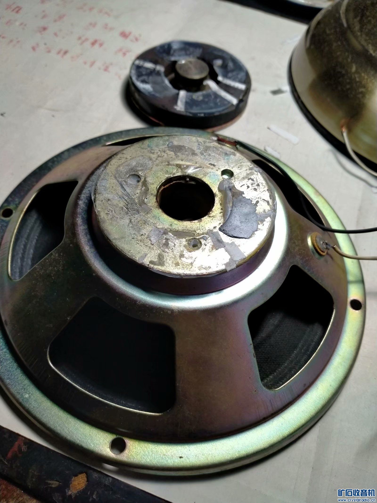

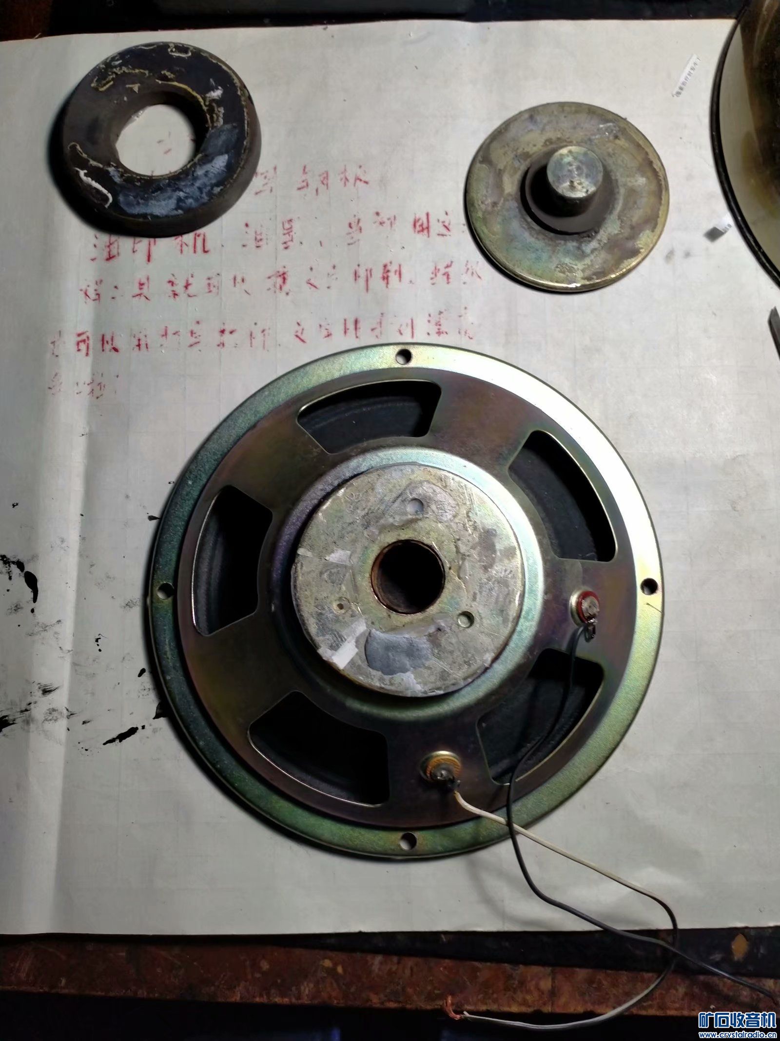

试修磁铁掉落的喇叭之一

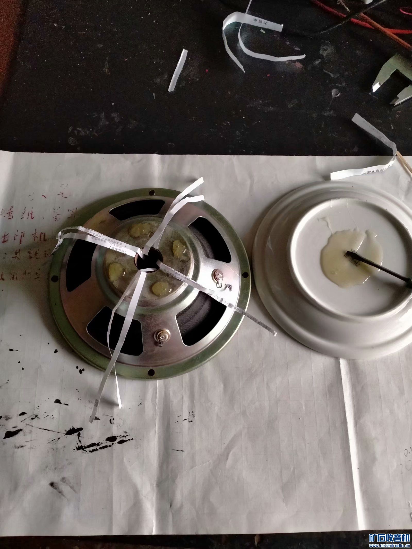

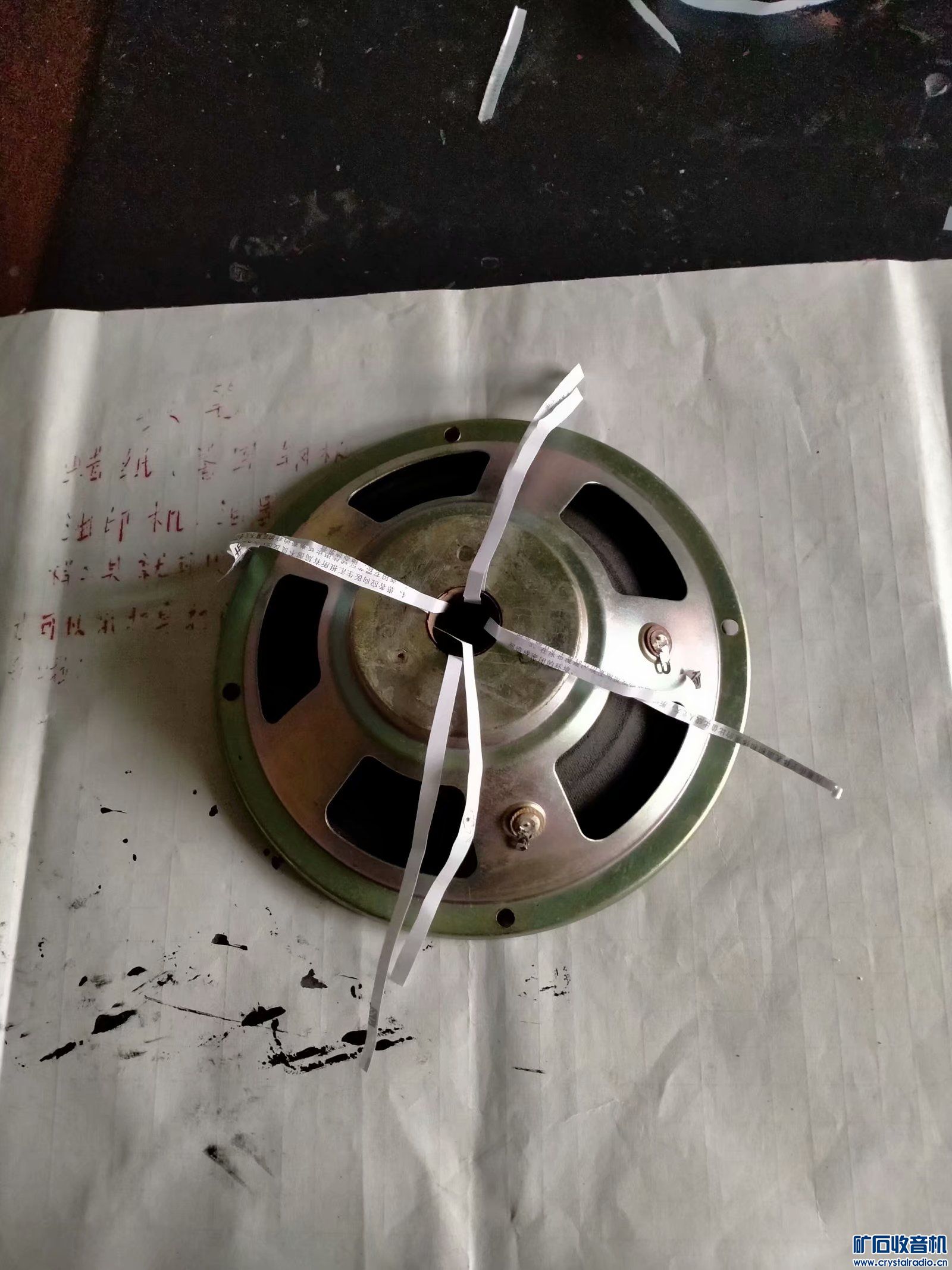

纸盆,盆架,磁铁,极靴已清理完毕。经测量音圈与极靴芯柱间隙只有0.1m m。能不能修成,完全取决于芯柱定位。一点把握也没有,也没有高招,只有以前书上介绍的纸条定位法,尝试一下吧。不能抱希望。
试修磁铁掉落的喇叭之二
把音内壁也清理了一下。音圈内外都垫上了纸条,以保证间隙形成。纸条就无法准确到位。抹上胶。上磁铁时根本控制不住,一下就吸进去去了。极住偏向一侧,形不成间隙,把音圈顶向前方。工厂可能是先找准位置形成间隙,再上胶,胶干后再装音圈,再粘接纸盆。最后再给磁铁充磁。反正觉得音圈在位后是无法盲装。这样怎么想也控制不住极住径向位置,更不用说间隙形成。维修失败。

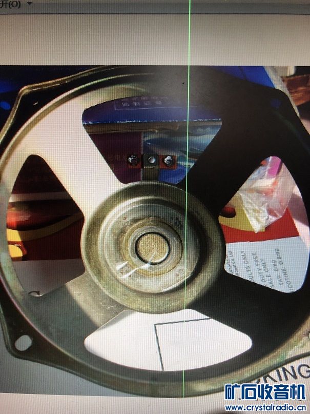

发表于 2021-3-10 16:17:34 | 显示全部楼层
红外线 发表于 2021-3-6 00:02
期待你的图片,最好有详细的说明。
朋友,我已经发上去了。
