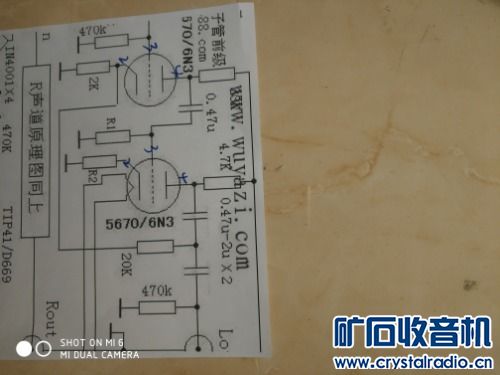

机子放大由两个6n3组成,输出管阳极只有28v,栅阴偏置有只有-0.5v    前面输入阳极有128v,偏置达-5v。这情况什么原因引起的可能性较大?谢谢!

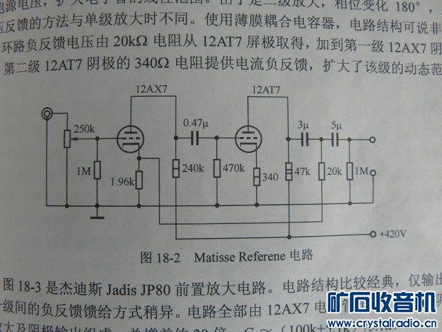

楼主遇到李鬼了,6N3阴极电阻用2K正常吗?原始的马蒂斯前级电路是这样的:

请上电路图。
 楼主| 发表于 2021-2-27 10:38:37 来自手机 | 显示全部楼层
网上考图。。。。。。。。。。。。。

发表于 2021-2-27 11:23:33 | 显示全部楼层
    颠倒看太不得劲。放个正的照片啊
你把前面的阴极电阻换个(1.5~2K)电阻,后面输出的阴极换个电阻(680~820欧)试试,如果相差的还是太多就是电子管的问题了。

看这个电路图所画的风格与八、九十年代发表在电子报上一个叫莫爱雄画的差不多。当年被他坑过很多有点认象
 楼主| 发表于 2021-2-27 13:57:22 来自手机 | 显示全部楼层
我前面发的图是网上的,与机子不一定全对。

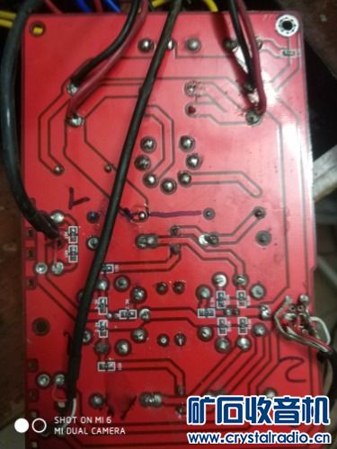

实物图。。。。。。。。。。。。。

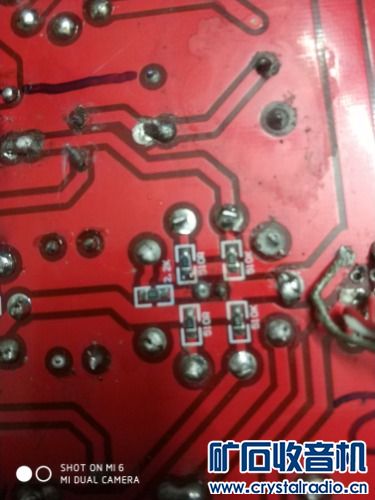

发表于 2021-2-27 16:19:34 | 显示全部楼层
贴片电阻都测量一遍,再说了,这个电路简单,搭棚可玩性高,还可以玩一级屏级放大+直藕阴极输出的电路,主电路4只电阻,这种贴片板子焊两次就坏掉了,遇到电流声,基本上可以扔垃圾桶了。
发表于 2021-2-27 20:49:09 | 显示全部楼层
不要完全 相信PCB板,也许布线就有错。
